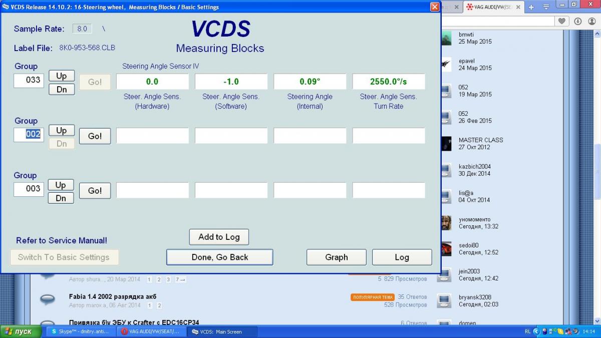

Опубликовано 7 апреля, 201511 г. comment_771881 Всем привет! Приехала q5 после бокового удара. Хз что менялось в ней, скорее всего рейка в том числе. В 16 блоке висит ошибка 00778-014 Steering Angle Sensor - Defective. В 33 группе угол меняется, базовые установки не проходят. Т.е. захожу в 16-руль влево на 30, обратно,далее-login-40168-04-01. Как только нажимаю ON все пропадает и пишет error. Смущает 33-4, что там 2500 град/сек. Ссылка на комментарий https://www.auto-bk.ru/forum/topic/60084-audi-q5-steering-angle/ Поделиться на другие сайты Поделиться Поделиться сообщением

Опубликовано 7 апреля, 201511 г. Автор comment_772244 Не, не двигался никуда. На кархелпе пишут что в дампе проблема, если defective Изменено 7 апреля, 201511 г. пользователем Bivisok Ссылка на комментарий https://www.auto-bk.ru/forum/topic/60084-audi-q5-steering-angle/#findComment-772244 Поделиться на другие сайты Поделиться Поделиться сообщением
Опубликовано 7 апреля, 201511 г. comment_772294 Самоуничтожение датчика после аварии. Меняй на новый и не парься. Хде-то, хто-то говорил, что в прошивке что-то стирают, но я этим не занимаюсь, не подскажу. Он проскочил границы, упоры прошлого обучения и понял что ему звиздец. Изменено 7 апреля, 201511 г. пользователем shpuntik 2 Ссылка на комментарий https://www.auto-bk.ru/forum/topic/60084-audi-q5-steering-angle/#findComment-772294 Поделиться на другие сайты Поделиться Поделиться сообщением
