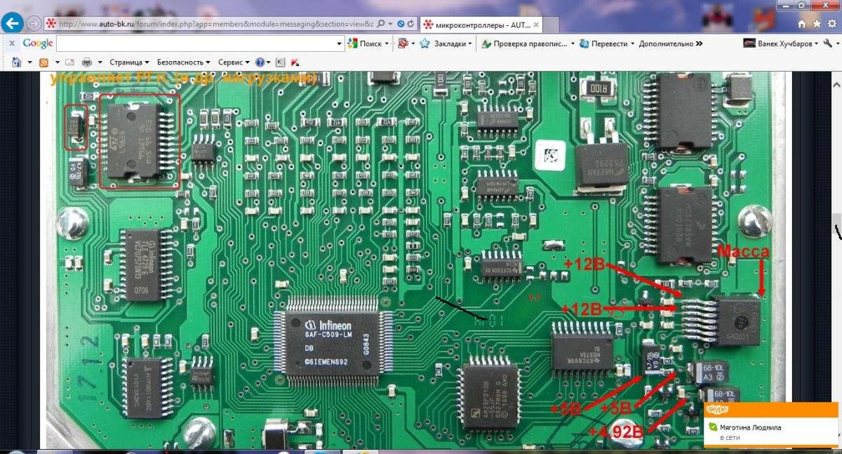

Добрый вечер господа.имеется данный блок был замкнут +провод на 48 дорожку при диагностики обнаружил две сгоревшие дорожки,их припаял однако машина не заводится. На столе при подключении зажигания сильно греется TLE4267g ,напряжение на его 7 ноге около 1,4 вольт ,на 2ой 9.6 В ,SAF-C509 не греется,на стабилизатор не приходит 12 вольт . куда копать?

Здравстуйте! Помогите таже ситуация с январем 5.1, подал + на 48 ногу, напряжение такое-же +- как на фото, блок на связь выходит, читается ерунда, а записать не может, ставлю в машину и ноль эмоций. Дорожку на обратной стороне востановил
Добавлю, замерил TLE4267G получается так 1=12,08  2=9,75    3=4,55   4=0   5=3,23  6=4,93   7=5,02
Изменено пользователем pantera33

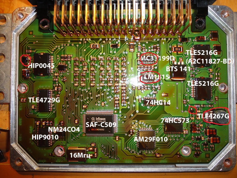

Смотри микруху LM 1815 возможно она коротнула и у процессора закорочен порт
Я поменял их все 3 подряд и ноль эмоций поменял сейчас TLE4267G и он стал грется и мозг на связь перестал выходить, все что обвел менял

На 29-й ноге процессора сколько вольт? Ток какой потребляет ЭБУ на столе?
питание от БП компа, на 29 ноге 3,79, если не подавать 12в на 27 контакт эбу то на 29 ноге проца 5.47
4,5 в должно быть. Проц менять похож.
