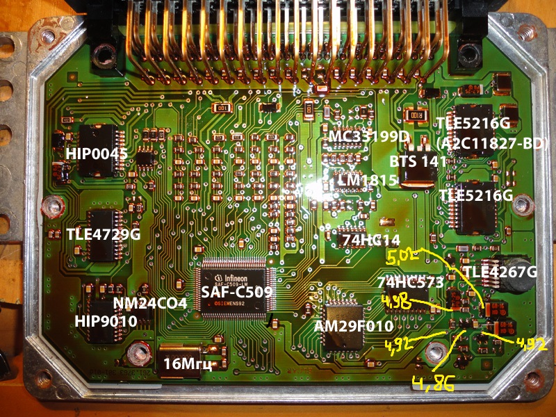

сейчас не выходит на связь, после замены tle4267g перестал выходить на связь, hip0045 не проверял, как проверить. Напряжение tle4267g:
1  12,07
2  9,72
3  4,71
4  0
5  3,26
6  3,89
7  4,98
и нагреваться стал

Кроме TLE 4267 есть еще стабилизатор напряжения. Смотрите схему.
Если подключить питание на 18, 27, 37 пины, ток должен быть 150 mA.
Изменено пользователем Alex64
Я не силен в схемотехнике, начинающий-энтузиаст, пытаюсь разобраться, но четно... извините конечно.
Просто сейчас на данный момент 5 нога TLE 4267 бъется на массу и 29 нога проца тоже на массу
Изменено пользователем pantera33

Спасибо за схему! с tle 4267 разобрался, но 29 нога проца все равно бьется на минус, это значит где то коротит?
Процессор наверно.
С коллектора VT5 идет 4,9 в на 11,29,63,89 ноги процессора.
Процессор наверно.
На схеме нашел а как он выгляди, извените за дурацкий вопрос, он находится гдето здесь:
Три ноги, написано 5С.
Правый нижний угол, ближний к нижнему
конденсатору 68мк
Изменено пользователем regs40

Правильно. Верхний вывод коллектор, на нем должно быть 4,9 - 5,0 в.
Да, 6С открыт, 5С тогда тоже и на этом( 68мк) конденсаторе 4,9 вольта
Понял.
Понял, почему на  массу верхний вывод звонился
29 нога проца звонится на 19 ногу разъема, почему? Непойму
Поднять один вывод конденсатора 68мк и ещё измерить.
Я бы поднял 29 ногу проца ИМХО

Итак, ситуация такая: на tle4267g
1  12,07
2  9,72
3  0,2
4  0
5  3,20
6  0,8
7  5,02
На 3-ей 4,5 должно быть. Режем дорожку рядом с конденсатором, около 29-й ноги. Если пять в появится на коллекторе VT5, меняем процессор.
Перерезал дорожку, Да появилось 4.9 в на VT5
