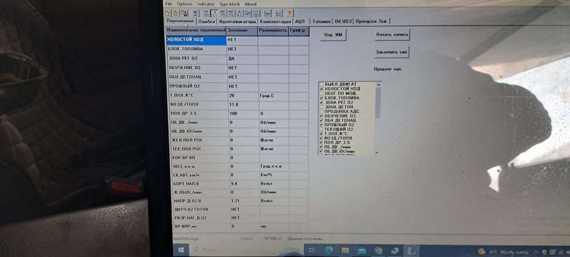

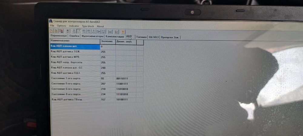

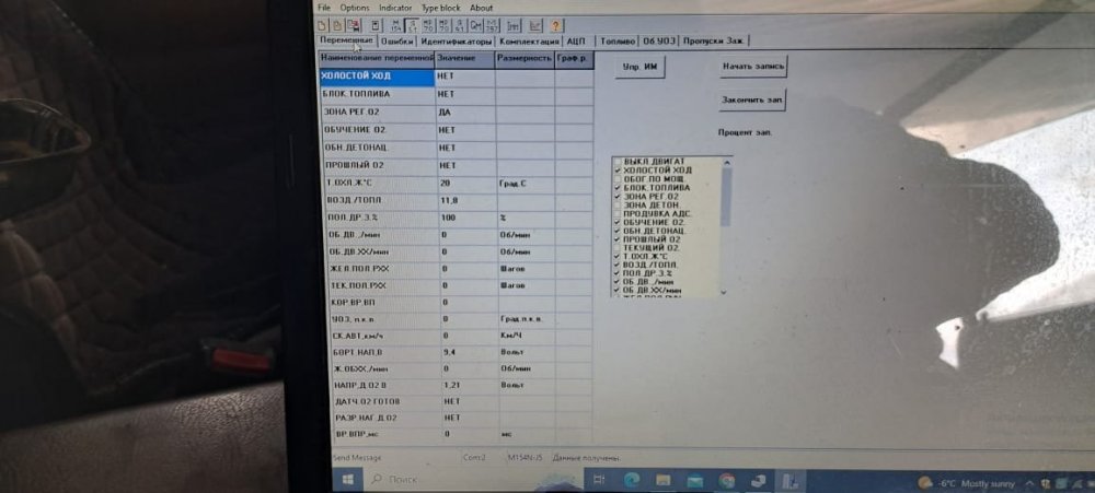

А какой впрыск должен быть , если дроссельная заслонка открыта на 100 процентов ? Или это показания на столе ? И в АЦП почему напряжение бортсети почти 24 вольта ?
https://www.auto-bk.ru/forum/topic/60293-%D1%80%D0%B5%D0%BC%D0%BE%D0%BD%D1%82-%D1%8F%D0%BD%D0%B2%D0%B0%D1%80%D1%8C-51-41/page/5/#findComment-1281593
Если читали мой первый пост то там писал что эта ошибка постоянно вылазит, причём на фото видно что на одном показания с лева напряжение борт сети 9.5, а справа 23, про заслонку тоже не понятно начальные показания в прошивке установлены и сверены между выводами 5 в и управлением, если управление от дпдз отключить то положение 0%, но форсы так и не работают, и с дтож тоже какие-то странности

4 минуты назад, etoshik сказал:
Хотя нет извиняюсь, сейчас скинул управление дпдз формы отрабатывают, хотя до этого пробовал не было работы, осталось понять почему дпдз открыта на 100% в прошивке установлено начальное положение дпдз 0.684в их менял между пином упр. дпдз и пивом массы при макс открытии 4.88в мин 0.68, и дтож почему-то не реагирует что подключён что нет

что бы понимать , нужно протокол правильно выбрать для начала , как понимаю с лс опендиаг не работает ? при 100 проц -х заслонки  отключается впрыск и работает режим продувки цилиндров      залейте сток прошивку выберите протокол    и смотрите параметры
ищите  другой эбу заведомо исправный . по дтож -как раз ваш случай  ( сгорела дорожка)

Подмены нет, я уже писал, в стандартной прошивке нет работы по дад, или её нужно чтобы проверить показания дпдз?, попробовал сейчас провести калибровку дпдз в прошивке установил значения взятые с мультиметра, в опендиаге не увидел напряжение на дпдз, ни чего не изменилось, вот ещё фото с другой диагностики

на разъёме присутствует, причем в опендиаге иногда скачет на ноль положение и тутже обратно, сейчас попробую сток прошивку, может это как то связано с тем что дорожка была перегоревшая и ДТОЖ тоже не реагирует, скорее всего что и дад по каналу дмрв тоже на последних скринах есть ацп 255, и всетаки напряжение почеу 23 в, я уже искал подену нет его, а на заказ не факт что живой можно же этот востановить?
