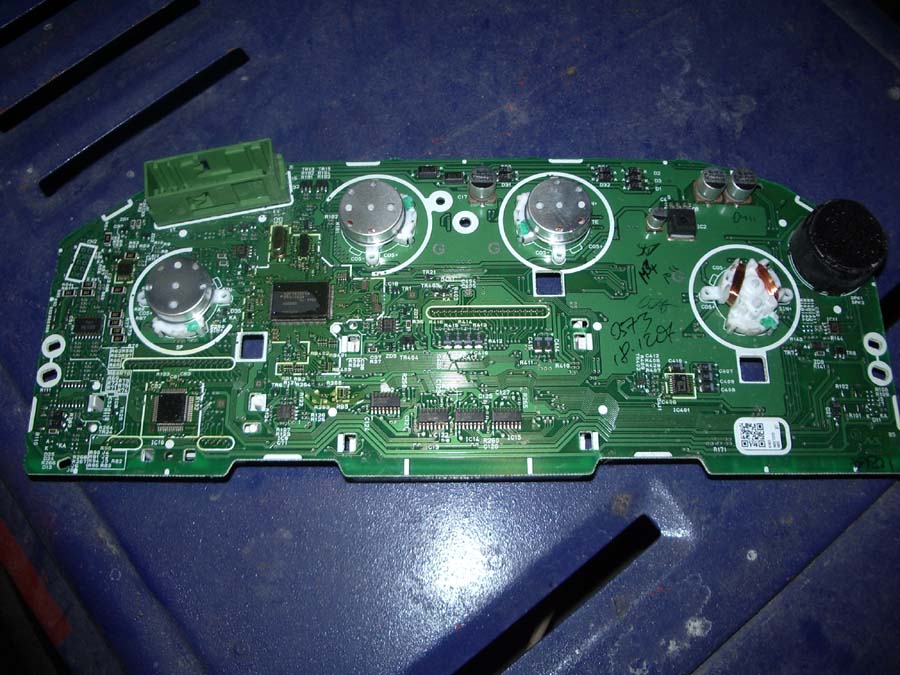

November 13, 200916 yr comment_52731 у меня похожая проблема. может кто в курсе что надо делать. машина Range Rover Sport Superchargered 2008 после аварии.. комплектации машины, без телевизора и без телефона. но на машине попеняли кузов и на этом кузове стоял тиви тюнер и телефон.это все так и поставили на мою раму. машина ездит заводиться но не работает телевизор и телефон. но когда ставим приборную доску от этого кузова то все работает .но машина не заводиться вопрос можно ли перепрошить приборку чтобы телек и телефон работали или перепаять с одной приборки на другую сам в этих вещах не понимаю может кто что подскажет. или кому обротиться P.S вот фото приборки с которой телек и телефон работают, но машина не заводиться. Edited November 13, 200916 yr by boxan Link to comment https://www.auto-bk.ru/forum/topic/6034-range-rover-sport-superchargered-2008eo/#findComment-52731 Share on other sites Share on Facebook Share on X Share on Pinterest More sharing options... Share this post

November 15, 200916 yr Author comment_52940 у меня похожая проблема. может кто в курсе что надо делать.машина Range Rover Sport Superchargered 2008 после аварии.. комплектации машины, без телевизора и без телефона. но на машине попеняли кузов и на этом кузове стоял тиви тюнер и телефон.это все так и поставили на мою раму. машина ездит заводиться но не работает телевизор и телефон. но когда ставим приборную доску от этого кузова то все работает .но машина не заводиться вопрос можно ли перепрошить приборку чтобы телек и телефон работали или перепаять с одной приборки на другую сам в этих вещах не понимаю может кто что подскажет. или кому обротиться P.S вот фото приборки с которой телек и телефон работают, но машина не заводиться. В "Instrument pack" - щиток, нужно задать(прописать) начальную конфигурацию комплектации автомобиля, а в твоем случае если ты: "сам в этих вещах не понимаю может кто что подскажет. или кому обротиться" самым правильным будет обратиться на специализированное СТО....... Link to comment https://www.auto-bk.ru/forum/topic/6034-range-rover-sport-superchargered-2008eo/#findComment-52940 Share on other sites Share on Facebook Share on X Share on Pinterest More sharing options... Share this post
November 15, 200916 yr comment_53067 я заезжал к дилерам спросить ,можно ли решить мою проблему с щитком приборов. они ответили да можно но это будет стоить 23 тыши рублей я думаю что это дорого.для такой работы если кто в курсе подскажите можно ли сделать через диагностику. прописать приборку.таким Макаром. когда подключаешь к машин, Диагностический модуль VCM- IDS то он просит весити VIN машины например.VIN-1234567890 если написать VIN другой.не этой машины.а машины каторая по комплектации идёт c телефоном и тиви. например VIN-0987654321 диогностика будет работать и прописывать приборку или заругается что VIN не этой машины. мы когда собрали машину то вообще русский язык пропал везде. на приборке на мониторе. потом когда подключили диагностику вели вин .моей рамы чтобы прописать приборку, и блоки, коробки, курсовой устойчивости. все прописалось русский язык появился. но тиви телефон нет. я думаю что надо другой VIN вести. чтобы по этому вину, машина была с телеком и телефоном. кто вкуре скажите так получаться или нет Edited November 15, 200916 yr by boxan Link to comment https://www.auto-bk.ru/forum/topic/6034-range-rover-sport-superchargered-2008eo/#findComment-53067 Share on other sites Share on Facebook Share on X Share on Pinterest More sharing options... Share this post
November 16, 200916 yr comment_53097 1. Если в eprom щитка нет русского языка, то включить с авто его нельзя. Надо обновляться с IDS. 2. Телефон и телек висят на оптико-волоконной шине MOST, щиток является шлюзом для согласования разных шин, в т.ч. и управляющих по CAN. Некоторые блоки и модули на LR, с помощью дилерского оборудования (IDS) возможно прописать только с чистого листа. Link to comment https://www.auto-bk.ru/forum/topic/6034-range-rover-sport-superchargered-2008eo/#findComment-53097 Share on other sites Share on Facebook Share on X Share on Pinterest More sharing options... Share this post
November 16, 200916 yr Author comment_53114 1. Если в eprom щитка нет русского языка, то включить с авто его нельзя. Надо обновляться с IDS.2. Телефон и телек висят на оптико-волоконной шине MOST, щиток является шлюзом для согласования разных шин, в т.ч. и управляющих по CAN. Некоторые блоки и модули на LR, с помощью дилерского оборудования (IDS) возможно прописать только с чистого листа. Совершенно верно! так и есть..... Вот только парню надо выкладывать дампы, тогда и будем думать....... Хотя и с помощью VCM тоже можно........ Поставь параллельно штатному аккумуляторы еще 2 по 100ач... Вычитай всю конфигурацию(если возможно то выложы скриншоты на рассмотрение) Пропиши все блоки под VIN кузова Сделай опдейт всех блоков на русский(по твоему VIN это должно быть 4 блока, в том числе щиток) VIN примерно такой SALLSAAxxxAxxxxx ??? Link to comment https://www.auto-bk.ru/forum/topic/6034-range-rover-sport-superchargered-2008eo/#findComment-53114 Share on other sites Share on Facebook Share on X Share on Pinterest More sharing options... Share this post

January 22, 201016 yr comment_66209 у меня похожая проблема. может кто в курсе что надо делать. машина Range Rover Sport Superchargered 2008 после аварии.. комплектации машины, без телевизора и без телефона. но на машине попеняли кузов и на этом кузове стоял тиви тюнер и телефон.это все так и поставили на мою раму. машина ездит заводиться но не работает телевизор и телефон. но когда ставим приборную доску от этого кузова то все работает .но машина не заводиться вопрос можно ли перепрошить приборку чтобы телек и телефон работали или перепаять с одной приборки на другую сам в этих вещах не понимаю может кто что подскажет. или кому обротиться P.S вот фото приборки с которой телек и телефон работают, но машина не заводиться. пробовал включить-прописать телек и телефон через диагностику,но нечего не вышло. перед соединение с диагностикой, она просит последни 6 цифор вина я пишу их и она соединяться с машиной,но по комплектации машина без телика и телефона и диагностика их не видит.но блок телика и телефона висят на кузове если кто в курсе подскажите где взять инженерный код чтобы прописать в машины через диагностику- инженерку телек и телефон. P.S пробовал через VCM IDS Link to comment https://www.auto-bk.ru/forum/topic/6034-range-rover-sport-superchargered-2008eo/#findComment-66209 Share on other sites Share on Facebook Share on X Share on Pinterest More sharing options... Share this post
