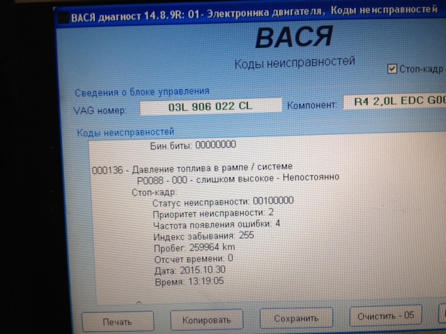

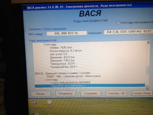

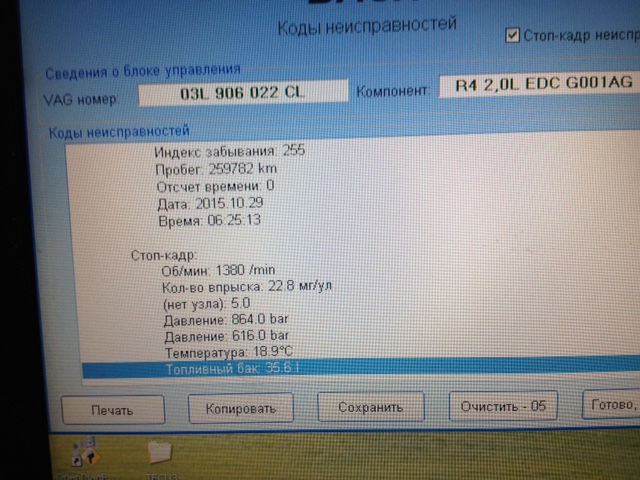

Добрый день,Проблема такая пассат б6 фиксирует ошибки Р0087 и Р0088 причем только на ходу.на холостых все нормально.Клапан 290 проверил. Работает нормально, Сеточка чистая. Подскажите куда дальше копать.Смотрю Васей Диагностом.

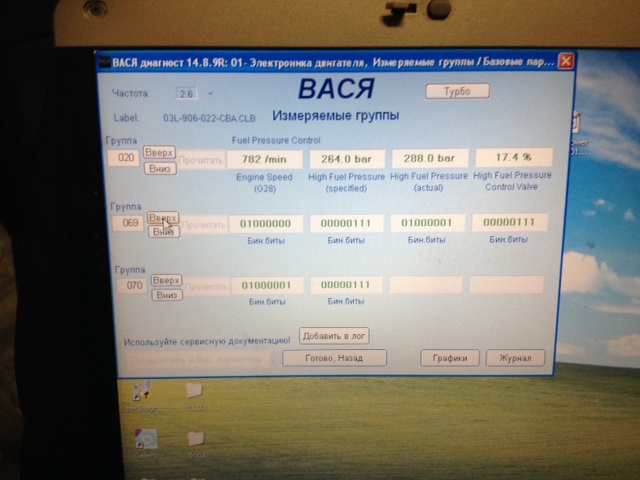

Нужны параметры  20  69  70 блоки измеряемых .
С  VAS ка  выдернул  ,сравнивай ))
сегодня приедет посмотрю.
В базовых установках смотрел?
смотрел.не нашел. :emot97:
Скрин сделан на холостых оборотах. Вроде все в норме?и особеность что ошибка выскакивает на скорости 60-70км/ч. Что думаете регулятор N276???
