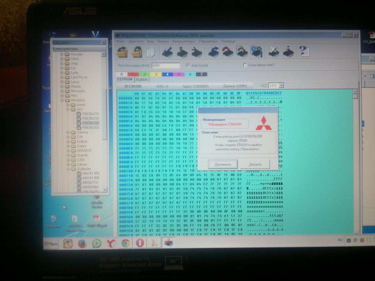

Опубликовано 23 апреля, 201511 г. comment_780983 Кто нибудь подскажите где не дотёр? Mitsubishi ASX 2013г .8635А321 95640 асх 2013г. краш.bin почищен 95640.bin Изменено 23 апреля, 201511 г. пользователем Turop Ссылка на комментарий https://www.auto-bk.ru/forum/topic/60614-mitsubishi-asx-2013%D0%B3-8635%D0%B0321-crash/ Поделиться на другие сайты Поделиться Поделиться сообщением

Опубликовано 23 апреля, 201511 г. comment_780993 Неправильно. Ссылка на комментарий https://www.auto-bk.ru/forum/topic/60614-mitsubishi-asx-2013%D0%B3-8635%D0%B0321-crash/#findComment-780993 Поделиться на другие сайты Поделиться Поделиться сообщением
Опубликовано 23 апреля, 201511 г. Автор comment_780995 Приветствую! делал айпрогом,где не верно подскажешь? Ссылка на комментарий https://www.auto-bk.ru/forum/topic/60614-mitsubishi-asx-2013%D0%B3-8635%D0%B0321-crash/#findComment-780995 Поделиться на другие сайты Поделиться Поделиться сообщением
Опубликовано 23 апреля, 201511 г. comment_781044 Приветствую! делал айпрогом,где не верно подскажешь? Iprog так почистить не мог! Ссылка на комментарий https://www.auto-bk.ru/forum/topic/60614-mitsubishi-asx-2013%D0%B3-8635%D0%B0321-crash/#findComment-781044 Поделиться на другие сайты Поделиться Поделиться сообщением
Опубликовано 23 апреля, 201511 г. comment_781067 Наверное IProg отлом, вот и не правильно Ссылка на комментарий https://www.auto-bk.ru/forum/topic/60614-mitsubishi-asx-2013%D0%B3-8635%D0%B0321-crash/#findComment-781067 Поделиться на другие сайты Поделиться Поделиться сообщением
Опубликовано 23 апреля, 201511 г. Автор comment_781074 не обновлён,разобрался! Ссылка на комментарий https://www.auto-bk.ru/forum/topic/60614-mitsubishi-asx-2013%D0%B3-8635%D0%B0321-crash/#findComment-781074 Поделиться на другие сайты Поделиться Поделиться сообщением
Опубликовано 23 апреля, 201511 г. comment_781076 Наверное IProg отлом, вот и не правильно В отломе этих блоков нет Автор, проверь сразу драйвера. Они часто тоже выходят из строя Ссылка на комментарий https://www.auto-bk.ru/forum/topic/60614-mitsubishi-asx-2013%D0%B3-8635%D0%B0321-crash/#findComment-781076 Поделиться на другие сайты Поделиться Поделиться сообщением
Опубликовано 23 апреля, 201511 г. Автор comment_781089 Благодарен! похож на отлом? Ссылка на комментарий https://www.auto-bk.ru/forum/topic/60614-mitsubishi-asx-2013%D0%B3-8635%D0%B0321-crash/#findComment-781089 Поделиться на другие сайты Поделиться Поделиться сообщением
Опубликовано 23 апреля, 201511 г. comment_781100 А причем в вашем случае кальк на блок 8635 A288 (25640)? У вас блок 8635 A321 (95640). Кальк почистил правильно по алгоритму старых блоков на 25640 . А здесь совсем по-другому . На счет драйверов верно выше сказано - очень слабые ! Ссылка на комментарий https://www.auto-bk.ru/forum/topic/60614-mitsubishi-asx-2013%D0%B3-8635%D0%B0321-crash/#findComment-781100 Поделиться на другие сайты Поделиться Поделиться сообщением
Опубликовано 23 апреля, 201511 г. Автор comment_781108 Приветствую!ты суть не ухватил из 1-го. поста!!! я спросил, здесь у людей,где не дотёр,в каких адресах ???я и сам вижу ,что вкладки 321 в кальке нет! Ссылка на комментарий https://www.auto-bk.ru/forum/topic/60614-mitsubishi-asx-2013%D0%B3-8635%D0%B0321-crash/#findComment-781108 Поделиться на другие сайты Поделиться Поделиться сообщением
Опубликовано 23 апреля, 201510 г. comment_781293 Что то мне кажется ТС дорога в тему платной помощи. Ссылка на комментарий https://www.auto-bk.ru/forum/topic/60614-mitsubishi-asx-2013%D0%B3-8635%D0%B0321-crash/#findComment-781293 Поделиться на другие сайты Поделиться Поделиться сообщением
Опубликовано 23 апреля, 201510 г. comment_781335 Приветствую!ты суть не ухватил из 1-го. поста!!! я спросил, здесь у людей,где не дотёр,в каких адресах ???я и сам вижу ,что вкладки 321 в кальке нет! так кальки обнови .,если оффициальные Ссылка на комментарий https://www.auto-bk.ru/forum/topic/60614-mitsubishi-asx-2013%D0%B3-8635%D0%B0321-crash/#findComment-781335 Поделиться на другие сайты Поделиться Поделиться сообщением
Опубликовано 24 апреля, 201510 г. comment_781345 Краш и ошибки нетронуты, потерто совсем где не надо - классный кальк ))) ASX CLEAR.rar Ссылка на комментарий https://www.auto-bk.ru/forum/topic/60614-mitsubishi-asx-2013%D0%B3-8635%D0%B0321-crash/#findComment-781345 Поделиться на другие сайты Поделиться Поделиться сообщением
Опубликовано 24 апреля, 201510 г. Автор comment_781399 Сделал руками,а кальк на днях обновлю! кальк отличный,а обновы не прислали... РОДНОЙ ПЕРЕДЕЛАН !!!.bin Ссылка на комментарий https://www.auto-bk.ru/forum/topic/60614-mitsubishi-asx-2013%D0%B3-8635%D0%B0321-crash/#findComment-781399 Поделиться на другие сайты Поделиться Поделиться сообщением
