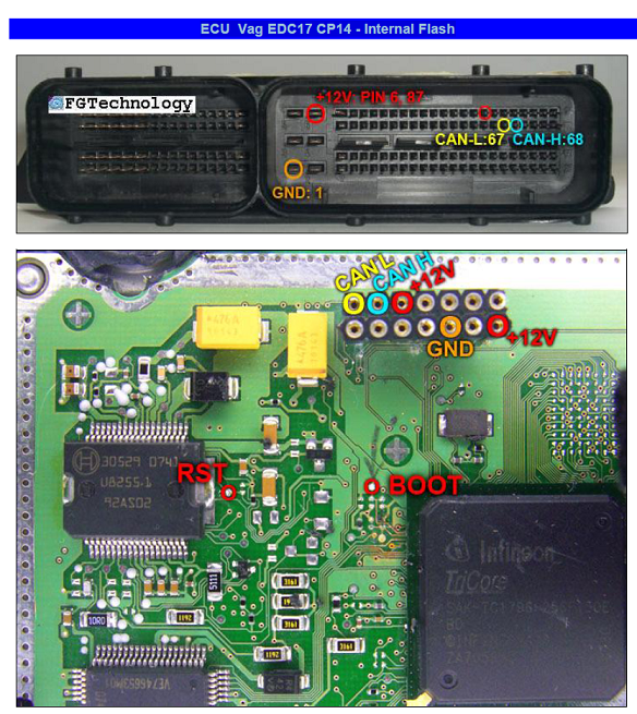

Принесли сей блок, не работают форсы, вскрытие показало выгорело 2 транза G7N60A4D, резик R020 и ещё что то (D941AD)-что это и чем можно заменить datasheet не нашёл, есть в наличии R4363, R4389, BUK9620, BUZ100SL- что лучше в место G7N60A4D, пробовал подключить блок на столе по этой схеме, блок на связь не выходит, может для диагностики этой распиновки маловато?
для чтения\записи хватит !
попробуйте прочитать !

Машины рядом нет, блок принесли, это и так понятно уже такие были с замкнутой проводкой, сейчас главное запустить блок и подобрать компоненты
Хотел Васей просто на столе подключится, просто глянуть он на диагностику выходит, а то когда то я вскрыл edc16u1, после того блок лёг хотя всё чисто и аккуратно , после долгих танцев с бубном, блок остался на запчасти, а этот принесли вскрытый и выпаяны транзы
