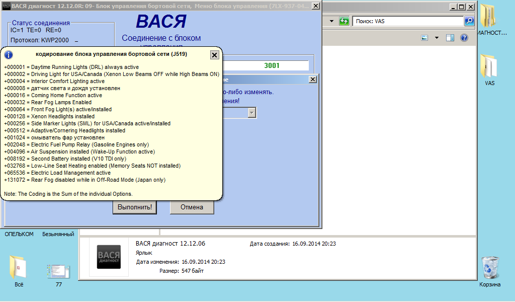

Подскажите пожалуйста хочу сделать чтобы светили 4 лампы дальнего,а что менять не знаю88.png
На Audi релюшки внедряем от шторки ксенона, закодировать не получается.
А перекодировать нельзя?
А зачем тогда ещё две лампочки,в пасате они идут как дополнительный дальний свет?
Нашёл перевод разобрался сам спасибо.
