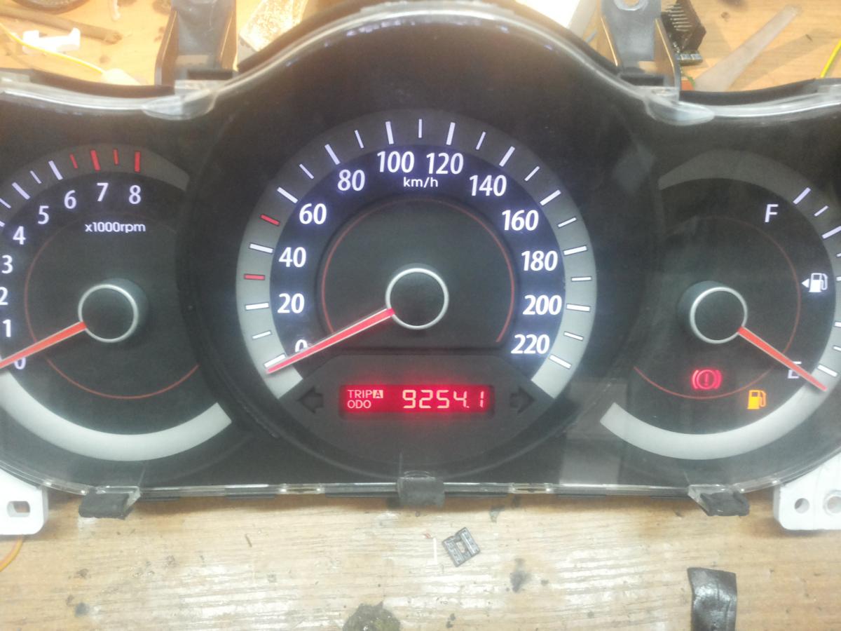

Опубликовано 4 мая, 201511 г. comment_786064 Это не суточник случайно?)))))) или дисплей криво, фото можно сделать? Изменено 4 мая, 201511 г. пользователем sadix Ссылка на комментарий https://www.auto-bk.ru/forum/topic/60925-kia-cerato-%D1%83%D1%82%D0%B5%D1%80%D1%8F%D0%BD-%D0%B4%D0%B0%D0%BC%D0%BF/#findComment-786064 Поделиться на другие сайты Поделиться Поделиться сообщением

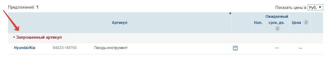

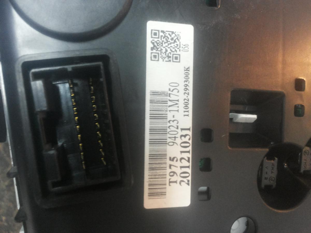

Опубликовано 4 мая, 201511 г. comment_786070 фото наклейки и панели скиньте странный номер по каталогу)))))) хотя и панель MANUAL T/M - 6 SPEED 2WD; SPEEDOMETER TYPE - KMPH,FUNCTION - WASHER FLUID LEVEL SENSOR; Изменено 4 мая, 201511 г. пользователем sadix Ссылка на комментарий https://www.auto-bk.ru/forum/topic/60925-kia-cerato-%D1%83%D1%82%D0%B5%D1%80%D1%8F%D0%BD-%D0%B4%D0%B0%D0%BC%D0%BF/#findComment-786070 Поделиться на другие сайты Поделиться Поделиться сообщением
Опубликовано 4 мая, 201511 г. Автор comment_786079 кажись казахстанская сборка Ссылка на комментарий https://www.auto-bk.ru/forum/topic/60925-kia-cerato-%D1%83%D1%82%D0%B5%D1%80%D1%8F%D0%BD-%D0%B4%D0%B0%D0%BC%D0%BF/#findComment-786079 Поделиться на другие сайты Поделиться Поделиться сообщением

Опубликовано 4 мая, 201511 г. comment_786092 Пробег то правильно показывает, просто точка откуда то рисуется, и суточник не пашет, возможно и не в памяти проблема. Ладно погоди щас поищу тебе родной Изменено 4 мая, 201511 г. пользователем sadix Ссылка на комментарий https://www.auto-bk.ru/forum/topic/60925-kia-cerato-%D1%83%D1%82%D0%B5%D1%80%D1%8F%D0%BD-%D0%B4%D0%B0%D0%BC%D0%BF/#findComment-786092 Поделиться на другие сайты Поделиться Поделиться сообщением
Опубликовано 4 мая, 201511 г. Автор comment_786100 и надпись trip a и odo вместе горят Ссылка на комментарий https://www.auto-bk.ru/forum/topic/60925-kia-cerato-%D1%83%D1%82%D0%B5%D1%80%D1%8F%D0%BD-%D0%B4%D0%B0%D0%BC%D0%BF/#findComment-786100 Поделиться на другие сайты Поделиться Поделиться сообщением
