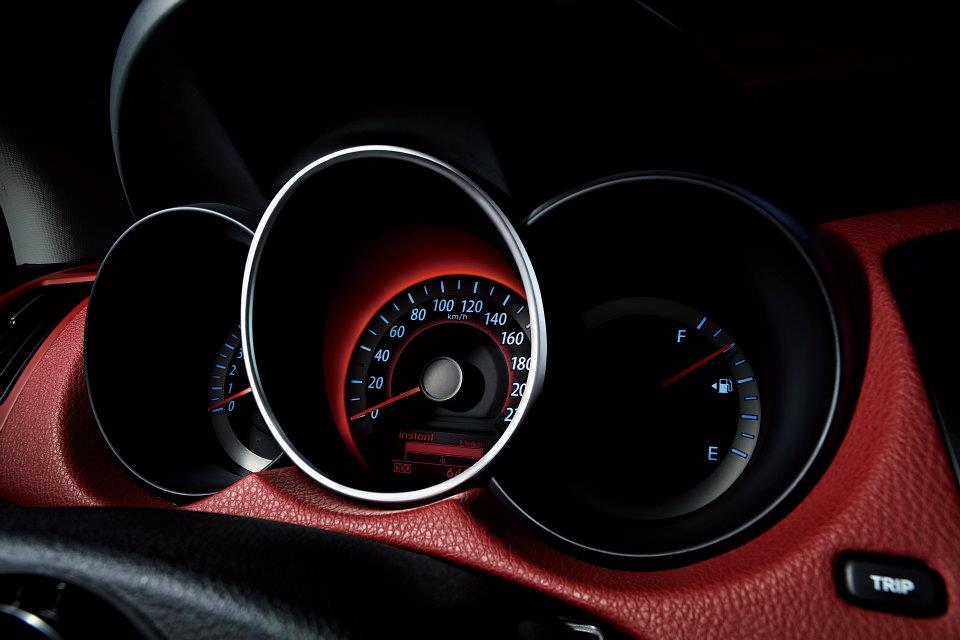

Kia Cerato утерян дамп
На мой взгляд 1/4 дампа просто уган....на, Читал УПА-й?
Тот дамп, что с 45891 км - ровный и должен работать... Кстати, в нём оба суточника - 520 км...
А по картинке создаётся впечатление, что кнопка переключения "трип/одо" застряла в нажатом положении и динамический индикатор по-порядку переключает режимы отображения... Поэтому и видна "запятая"...
кнопка реягирует на нажатие одекватно
Похоже на то, что Fujitsu умер (если не сопля , как писали ранее) . Кнопки "trip" на приборке нет - она вынесена отдельно .
рано еще хоронить проц!!!!!!!!!!
на еепром с другого порта выведены а на индикацю с другого порта, так што я физически не мог повредить проц, при включении видно как все стрелки проходят иницил но стрелка спидометра лежит хотя тоже иницил делает, там все из за дампа это совершенно точно
