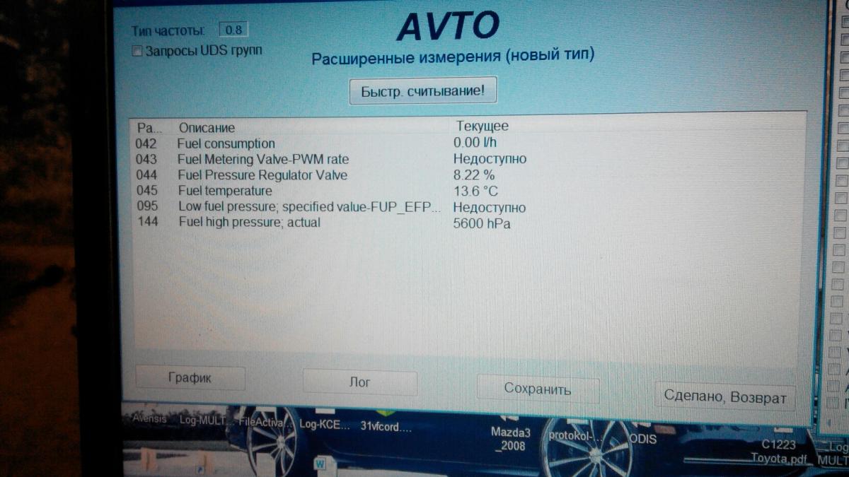

Вот и меня постигла беда - ехал, ехал, остановился, вышел из авто и оно заглохло, и больше не заводиться, ваг ком показывает ошибок нет, но стартер крутит как то странно 3-4 секунды(как будто авто его отсекает), глохло так как на бензиновом когда заканчиваеться бензин-не резко, а плавно в течении 2 секунд, топлива почти полный бак, ГРМ целый, авто поставил в гараж-с утра пойду разбираться. буду рад любым советам и предложениям

смотри давление топливо при прокрутки стартера. на таких двигателя система comon rail.
