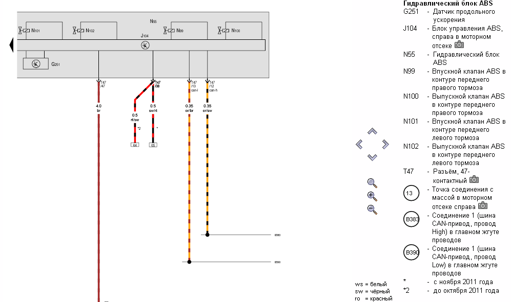

ikom2 Опубликовано 20 октября, 2015 Опубликовано 20 октября, 2015 В моей else нет схемы на него. Подскажите распиновку блока
ikom2 Опубликовано 20 октября, 2015 Опубликовано 20 октября, 2015 1,14 постоянное питание 12V, на 20 появляется 12V при включении зажигания. 2500 ом на 21 - 23 пинах. По схеме которую я нашел
