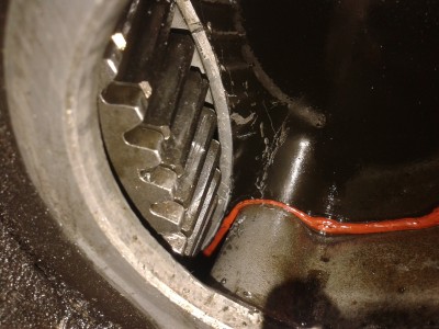

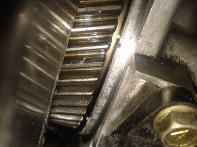

Насос был отремонтирован в Москве. Установлен.(через окошко ГУРа смешение на один зуб от метки)

Это про метки?
похоже что дозатор топлива не коректен  или распылители  загнулись
все верно метка смещаеться при установки тнвд на 1 зуб !

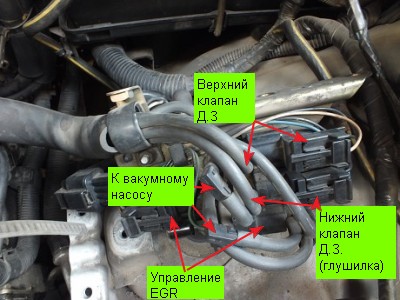

Проблема оказалась в неправильном подключении соленоидов. Вакуумные шланги были перебиты в одном уровне и соединены трубочками. Все шланги с белой полосой. На соленоидах был перепутан вход выход верхнего вакуума дроссельной заслонки (т.е у вакуумного клапана заслонки не было сообщения с атмосферой) и когда после прогрева на х.х подавалось питание на э.м клапан верхнего вакуума заслонки, она закрывалась (где-то на 90%) и прикрывала впускной воздух, чтобы снизить шум впускного воздуха, и в этот момент одновременно с прикрытием заслонки открывается клапан  EGR. При увеличении оборотов э.м клапан верхней заслонки и клапан EGR  должны закрыться и вакуумные клапана соответственно закрыться. Но из за неправильного подключения, дроссельная заслонка оставалась закрытой. Соответственно не хватало всасываемого воздуха для правильной работы. Как-то так.
Вот так должно выглядеть.
Но у меня уже EGR заглушен, по этому шланги лишние убраны, но фишки одеты, чтоб чек не горел.
При глушении EGR, желательно вывернуть до конца регулировочный винт верхней заслонки.
Что бы прикрывалась процентов на 80 на Х.Х.
