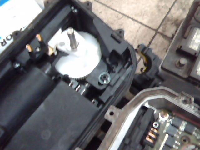

притащили vectra c изитроником и ошибкой p1607 обнаружил что нет верхней крышки и частично попадала вода правда на самой плате не обнаружено окислений но на алюминиевой подложке (корпусе) их достаточно много особенно внизу корпуса добрались до моторчика выжима а там все в воде и нижний подшипник мотора заклинил, щетки уже кто то до меня менял но было сделано
1 заменили оба подшипника и верхний и нижний и щетки меднографитовые .005 ома cargo
2  поставили все назад на авто p1607 не уходит ... от руки все проворачивается (отверткой) достаточно легко , прокачали отверткой но p1607 не уходит
3 измерили сопротивление мотора здесь ребята писали что сопротивление мотора должно быть на контактах мотора 2-2.5 ома ?.. меряли цифровым тестером Mastech my68- e у меня получается при замкнутых щупах между собой 0.2 ома а при измерении мотора 0.7-0.8 ома то есть сопроотивление где то 0.5-0.6 ома ... далее через балластный резистор 0.2 ома пробовали перемещать мотор напрямую (естественно плату управления отключили ) все перемещается от упора до упора

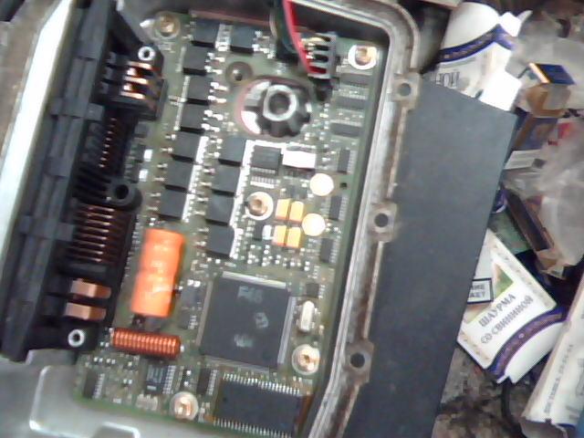

4 далее полез в дебри  smiley.gif... блок подсоеденил на столе(47 ign 48 gnd 49 batt + 54 and 56 can hi can lo ) и вызвал прокачку через tech2 но ничего никуда не перемещается после стирания ошибок мотор перемещается в сторону отключения сцепления по датчику положения сцепления встает на -0.16 мм ...снимаем питание  подключаем запоминающий осцилл -управляет мотором hip4082 а именно 3 и 4 нога видим на осцилле что с момента запуска проца не делается попыток на выжим сцепления то есть на 3 ноге hip 4082 всегда присутствует лог еденица 4.0 v а на 4 ноге управление есть
теперь как я понял логику работы блока управления блок анализирует ток через мотор выжима предположительно он высокий и соответсвенно после старта и проверки тока проц отключает возможность прокачать (подвигать шток с мотором )
 ... управление с двух каналов проца sak c167 приходит на логику 74hc00d далее непосредственно на драйвер hip4082 ну а с него на полевики buk7614 (в моем случае целые) драйвер hip4082 тоже пробовал перекинуть местами с соседним на плате их 3 штуки рулят моторами)
итог предположительно межвитковое в якоре  мотора ?

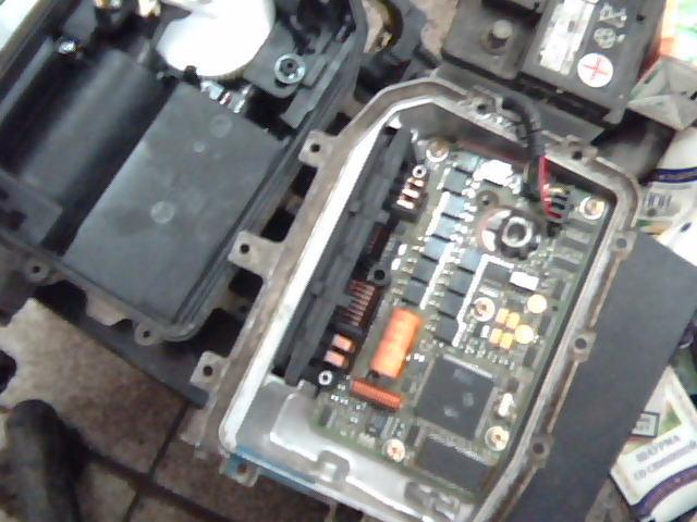

Фото блока
А адаптацию сцепления делал после ремонта, и прокачку тоже...
спасибо Дмитрию тема закрыта
ps проблема оказалась в проце sak c167 махнул с его платы проц и 74hc00d и все заработало
