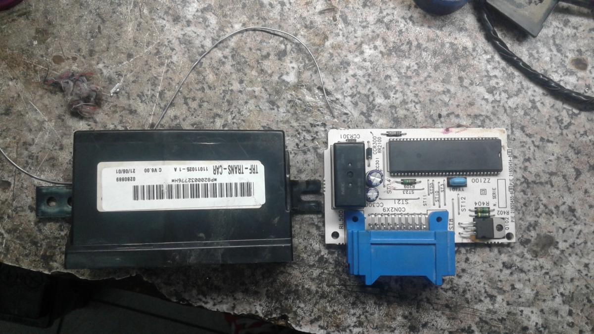

Всем привет спрошу сдесь чтоб темы не плодить,притащили рено клио,не заводится,лампа иммо не горит вообще,вытащил блок зц водой залит,прочистил,пропаял заработала кнопка цз на ключе,но лампа так и не загорелась,может ли быть иммо в блоке цз???
Вот сам блок цз

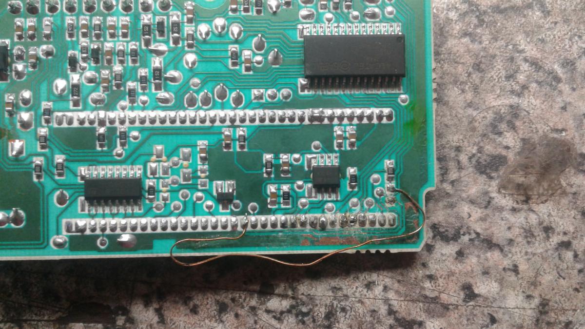

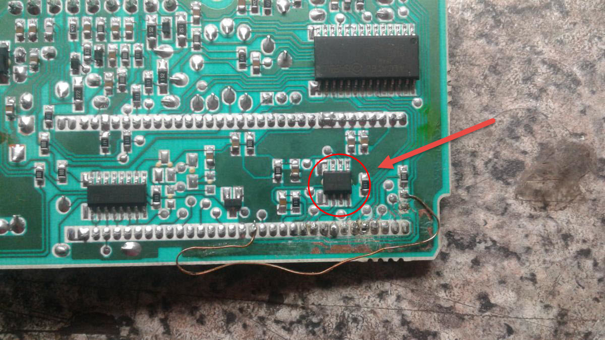

Original transponder PCF7930 (ID33)
Allowed transponder  PCF7930/31/35
Data location  93C46
Понял,спасибо большое,если купить бу блок перепоять 93с46 авто должно завестись!или лучше sbb в него ключь положить??старый должен лечь.

Ну так пробуй для начала в донора перекинуть 93с46 если с ней все гут то машина заведеться.
Понял,наверно для начала донорский блок найти нужно,щас хозяина озадачу
Дамп для начала покажи,может его покривило
Завтра выложу дамп,ушел уже сработы
привет,вот дамп,проверишь на адекватность?
93c46.bin
Сравнил с аналогичным дампом, по ходу все гут. Перекидай 93с46 в донора и бибика должна завестись.
