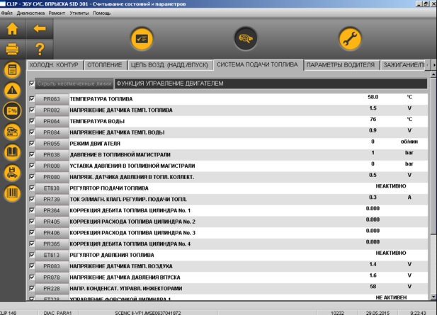

авто не заводится давление сканером показывает в рампе 6500 бар при снятом датчике давления 2000 бар.на регулятор давления в тнвд постоянно подается напруга и он закрыт
ну так датчик давления замени...нифига себе 6500,комп закрыл клапаном топливо на рейку чтоб нахрен не порвало систему

Датчик новый
Причемнапряжение на датчике 0,47 вольт

Давление не реал. Сканер не подходит или не тот раздел. Другие параметры по дате есть?

Напряжение питания датчиков не прибавилось

а кто датчик приговорил ? по чьей инициативе он менялся ?

Делфи?
Да делфи
Напряжение в норме, а давление не понятно где и в каких еденицах
ну регулятор то давления в закрытом состоянии
И напряжение не меняется на нем?
Нет не меняется
На ТНВД дозировочный блок есть?Меняется на нем сопротивление
Изменено пользователем aaww
Ну вот клапан там дозировочный он постоянно закрыт
ТС, давление то у вас 6500 Кпа, т.е 65 бар. Для заводки должно кидать к 20000 Кпа-200 бар. Расцепить обратку от форсунок и регулятора и смотреть откуда сливает при прокрутке. 100500 раз про это писалось при незаводах.
