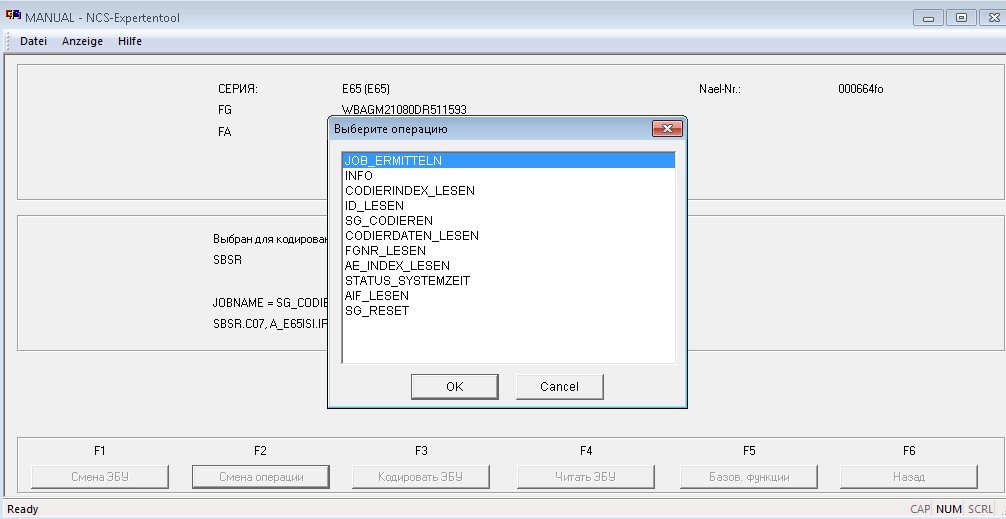

Bmw 2003 7-er Подскажите как изменить вин sbsr. Как я понял в ncs нет такой операции. Подскажите пожалуйста знающие люди))
Изменено пользователем VaSil
обновить софт и вписать нужный вин. uif будет с нужным вином. или посмотри мож в туле есть чего по этому поводу
через дырку explorer вроде делает, может и в туле будет.
Вообщем теперь 98AC Systemtimefaulte не подскажите как инпой запустить время?
Запусти время реинголдом или дисом
