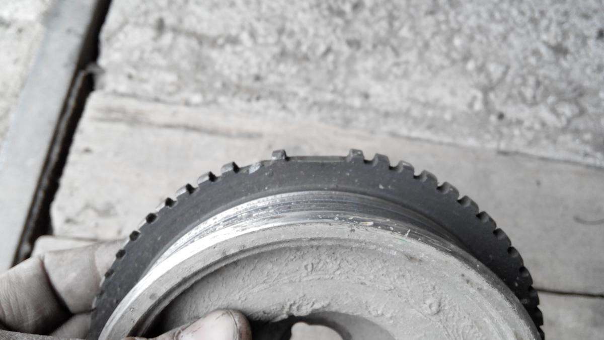

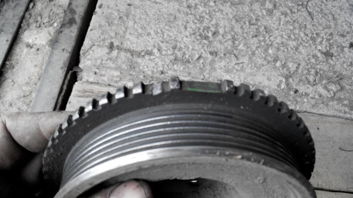

Опубликовано 9 июня, 201511 г. comment_800595 Притащили на днях четырку...нет искры (при прокрутке стартером одна искра и больше нету), кинули рабочий модуль... нету,прозванили провода до модуля усе нармально, на диагнозе ошибок нет, крутим стартером обороты показывает,кинул подменный эбу, курили часов пять вокруг неё, дпкв, провода, модули, свечи... Нету. И тут лучик солнца осветил шкив коленвала.... Ссылка на комментарий https://www.auto-bk.ru/forum/topic/61947-%D0%B8%D0%BD%D1%82%D0%B5%D1%80%D0%B5%D1%81%D0%BD%D1%8B%D0%B9-%D1%81%D0%BB%D1%83%D1%87%D0%B0%D0%B9/ Поделиться на другие сайты Поделиться Поделиться сообщением

Опубликовано 9 июня, 201511 г. Автор comment_800612 Здесь просто зуб камнем из под колеса выломало.... Ссылка на комментарий https://www.auto-bk.ru/forum/topic/61947-%D0%B8%D0%BD%D1%82%D0%B5%D1%80%D0%B5%D1%81%D0%BD%D1%8B%D0%B9-%D1%81%D0%BB%D1%83%D1%87%D0%B0%D0%B9/#findComment-800612 Поделиться на другие сайты Поделиться Поделиться сообщением

Опубликовано 9 июня, 201511 г. comment_800615 Здесь просто зуб камнем из под колеса выломало.... свежо придание, но верится с трудом ! Ссылка на комментарий https://www.auto-bk.ru/forum/topic/61947-%D0%B8%D0%BD%D1%82%D0%B5%D1%80%D0%B5%D1%81%D0%BD%D1%8B%D0%B9-%D1%81%D0%BB%D1%83%D1%87%D0%B0%D0%B9/#findComment-800615 Поделиться на другие сайты Поделиться Поделиться сообщением
Опубликовано 9 июня, 201511 г. Автор comment_800622 Машина встала на ходу...притащил её сам...ездила на прошке Ледокола залитой мной...после замены шкива полетела дальше. ЗЫ мчался по щебёнке... Ссылка на комментарий https://www.auto-bk.ru/forum/topic/61947-%D0%B8%D0%BD%D1%82%D0%B5%D1%80%D0%B5%D1%81%D0%BD%D1%8B%D0%B9-%D1%81%D0%BB%D1%83%D1%87%D0%B0%D0%B9/#findComment-800622 Поделиться на другие сайты Поделиться Поделиться сообщением
Опубликовано 9 июня, 201511 г. comment_800628 Тоже был случай интересный. Клиент ехал ко мне дворники дворники чинить. Потом звонит - заглох, что делать? Ну я сказал, тащи, уж заодно. Но он ни в какую, в предыдущем месте на диагностике строго-настрого наказали больше на диагностику никуда не ездить, а то погорит всё в машине))) Хозяин-барин, я не стал настаивать, раз так велено. Потом как-то снова ко мне попал(и на бабки попал в тот раз заодно) ИТОГ: Лопнул ремень, попытались поменять, но выяснилось, что в момент обрыва ремня еще и камень выскочил и, гад такой, прям в крепление ДПКВ, и отломал его. Утащили в другое место менять ремень и маслонасос. Ему даже камень тот показали, он на защиту отскочил и лежал там Ссылка на комментарий https://www.auto-bk.ru/forum/topic/61947-%D0%B8%D0%BD%D1%82%D0%B5%D1%80%D0%B5%D1%81%D0%BD%D1%8B%D0%B9-%D1%81%D0%BB%D1%83%D1%87%D0%B0%D0%B9/#findComment-800628 Поделиться на другие сайты Поделиться Поделиться сообщением
Опубликовано 9 июня, 201511 г. Автор comment_800631 Видел я одного ремонтника который чтобы отвернуть болт шкива конус деревянный забивал промеж креплением дпкв и шкивом...мож там также... Ссылка на комментарий https://www.auto-bk.ru/forum/topic/61947-%D0%B8%D0%BD%D1%82%D0%B5%D1%80%D0%B5%D1%81%D0%BD%D1%8B%D0%B9-%D1%81%D0%BB%D1%83%D1%87%D0%B0%D0%B9/#findComment-800631 Поделиться на другие сайты Поделиться Поделиться сообщением
