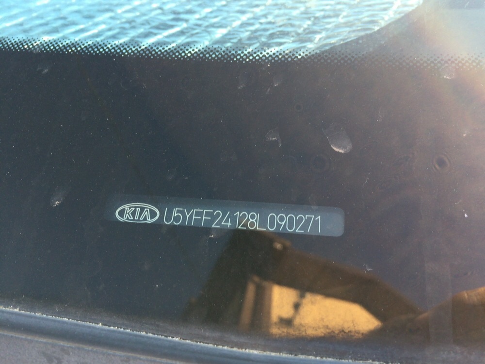

Опубликовано 29 июня, 201510 г. comment_807741 Уважаемые коллеги! в силу сложившихся обстоятельств нет возможности вычитать пин с данного ведра если есть возможность достать из базы -буду признателен! Ссылка на комментарий https://www.auto-bk.ru/forum/topic/62442-kia-ceed-pin-%D0%BF%D0%BE-vin/ Поделиться на другие сайты Поделиться Поделиться сообщением

Опубликовано 29 июня, 201510 г. Автор comment_807806 проверить есть у кого возможность? -не подходит PIN Code: (New)11**74 / (Old)77**36 WIN: U5YFF24128L090271 Ссылка на комментарий https://www.auto-bk.ru/forum/topic/62442-kia-ceed-pin-%D0%BF%D0%BE-vin/#findComment-807806 Поделиться на другие сайты Поделиться Поделиться сообщением
Опубликовано 29 июня, 201510 г. comment_807811 По вину всё верно, бьються те же пину Ссылка на комментарий https://www.auto-bk.ru/forum/topic/62442-kia-ceed-pin-%D0%BF%D0%BE-vin/#findComment-807811 Поделиться на другие сайты Поделиться Поделиться сообщением
Опубликовано 29 июня, 201510 г. comment_807818 все верно (Manual Update) 116974 / (Old) 775936, скорей всего пин изменен Ссылка на комментарий https://www.auto-bk.ru/forum/topic/62442-kia-ceed-pin-%D0%BF%D0%BE-vin/#findComment-807818 Поделиться на другие сайты Поделиться Поделиться сообщением
