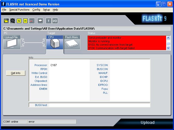

Пытаюсь прочитать sak-c167sr-lm,ставил вручную бусы,сусы-бесполезно.Определяет с167 и все,ошибка.Может прога этот проц не поддерживает,или я что то не так делаю?
