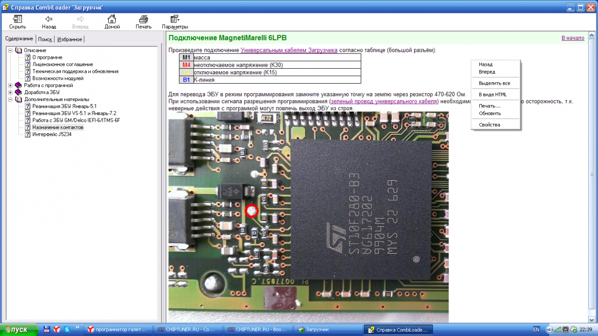

Приветствую Влад!епром в проце ?
Я такой блок не читал, но судя по фото по К-линии все прочтется.
по к-линии я его прочитал сразу.
