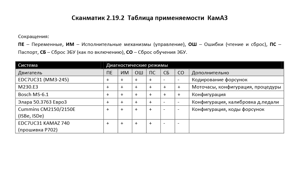

EDS-24, Сканматик, АВТОАС-КАРГО, ScanDoс. Выбирайте по бюджету. ( Есть ваг/ком и елм, ими можно подключиться?) На свой страх и риск там 24в

сканматик2 отлажен на 99% на едс7 и каменс берет

Первую.расшифровал, вторая непонятная. Зажигается секас и мотор в аварию. Поэтому насчет скандока не очень. Говорят неплохо берет сканматик 2, но, по отзыву владельца, связывался только также при выключенном ДВС.

каждый день подключаюсь скаматиком2, все работает отлично
