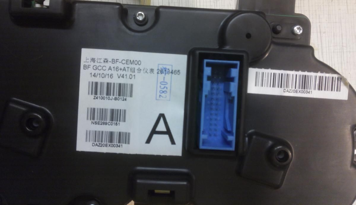

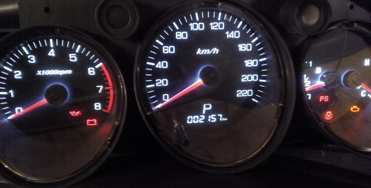

Приехала машина dong feng motors S30  2015г.в. Внутри 93С66. Пробег 2157км. Подскажите, пожалуйста, по каким адресам находится пробег? Дамп и фото щитка прилагаю.

 А еще фоток щита можно увидеть?
фото самого щитка
F792 086D
Я сначала тоже подумал что пробег содержится строках 020, 030 , 040 - F7 92 08 6D. У меня кальк выдает 2157= 086D , значит 550км = 0226? Поправьте , если я не прав!
неправ. почему- см левую часть F792
