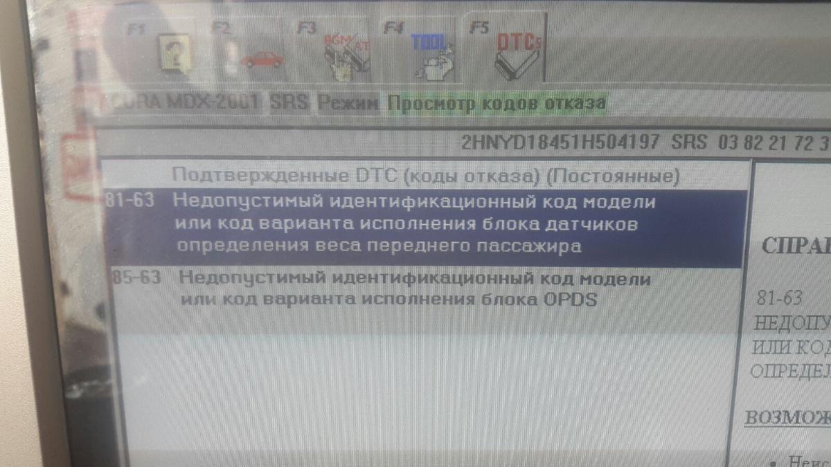

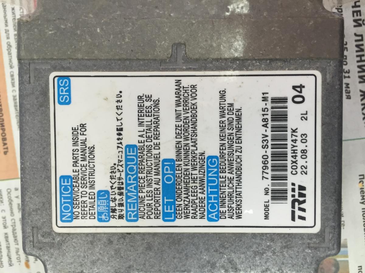

Ребят всем привет подскажите пожалуйста,привезли мне данный блок для очистки Crasha
По чистил все норм ошибок по crashu нету,ну когда человек поставил блок на авто вот такие ошибки вылезли,с его слов говорит что он прописывает код все норм,зажигания выключает потом включает и опять выдает те же сами ошибки.
Скажите может кто сталкивался с такой проблемы??
Acura MDX Atmel 25320 77960-S3V-A815-M1 CRASH.bin
Acura MDX Atmel 25320 77960-S3V-A815-M1_CLEAR.bin
посади кого нибудь кг 60-80 на пасажира  и проедь проблем должен пропасть, у меня такая проблема была
Что за чушь - может еще с кирпичами неделку поездить посоветуете. Просто слетела калибровка весов пассажира - Launch  легко калибрует. Надо для начала знать вес груза, который будет положен на сиденье - Launch просит записать его в процессе калибровки, тогда калибрует довольно точно.
