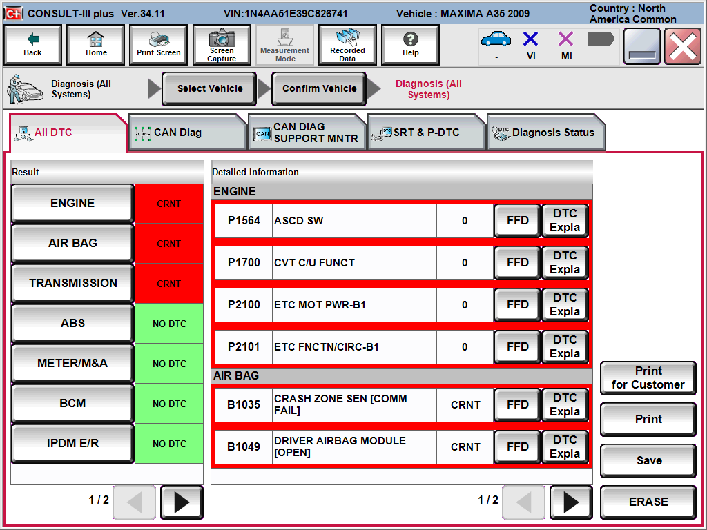

авто после жесткого дпт. заменил ТЦМ , моторник свой остался.востановил проводку, заводится, едит (педали нет), сидели ошибки P2100 P2101 P1564
2101 - если в паре с 2100 то сначала разберитесь с 2100 .
1564-кнопки на руле- они интергрироваы в подушку а ее нет.
итак начал с 2100 - мотор заслонки типа . все делал по тех докам, замерил сопротиввление мотрчики, гуд, прозвонил все что там просят, гуд, потом пред, смотрю - сгорел. ставлю новый, ну думаю зашебись. завожу, тру ошибки , 2101 и 2100 стерлись.
но вместо них p0605   . дроссель ведет себя также. так как при этой ошибке отключается расчет по заслонке.
теперь если пред выдернуть то 0605 не уходит и 2100 2101 не появляются,
прошу помощи

что интересно ,ошибка вышла после того как пред поставил.
