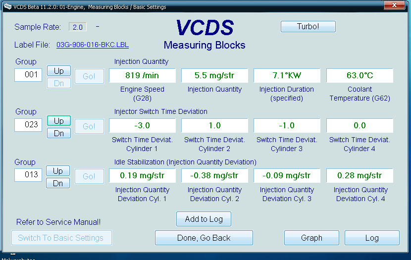

4. Форсунки думаю тоже в порядке. По скрину ниже и в 13 и в 23 группе по моему отлично.

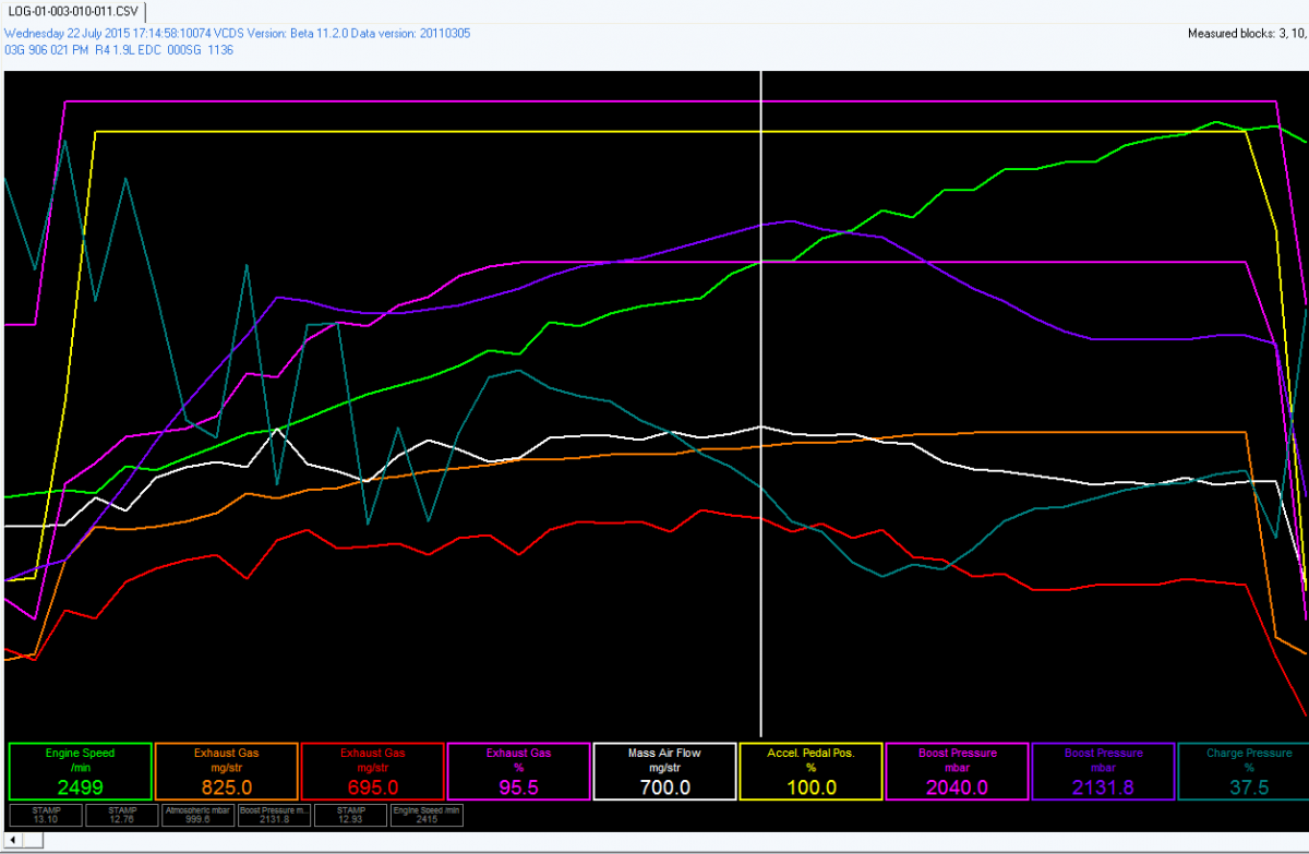

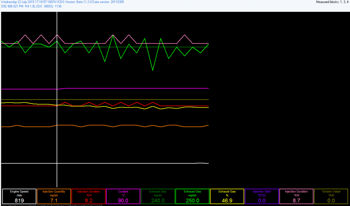

  Полагаю что мало воздуха. Родной расходомер имеет АЦП на зажигании 1,04. Менял на ВАЗ-овские для проверки, один б/у, другой новый - без изменений. Подкидывал и с какого то дизеля VAG (у клиента был) - все тоже самое. Поэтому мысли о ДМРВ немного улетучились....хотя и есть на заметке. Снял логи на разгоне..... 003-010-011. Ну так и получается по моему воздуха маловато. А вот причина не ясна... ((( . Турбина вроде адекватно отрабатывает. Вот ЕГР смущает разбегом показаний заданного и актуального. А так вроде же и цикловая подача в норме. Т.е. не много топлива, а дым черный.
    Ребят, накидайте пожалуйста мыслей и проверок. Почему все таки мало воздуха? ЕГР косячит, или еще чего?  Не ахти какой я еще спец по дизелькам. Ниже кое какие скрины, и логи кому интересно. СПАСИБО!!!

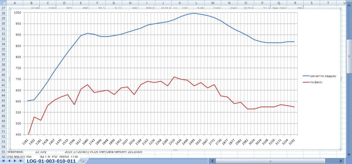

Имхо устал ДМРВ -очень мало показывает либо сосет сильно перед турбиной хотя маловероятно  Насчет немного топлива-мозг видя недостаточные обороты при заданных кондициях топлива  увеличивает цикловую подачу чтобы достичь этих оборотов- отсюда дым   Кстати график фактического расхода подталкивает на мысль о том что ДМРВ полутруп

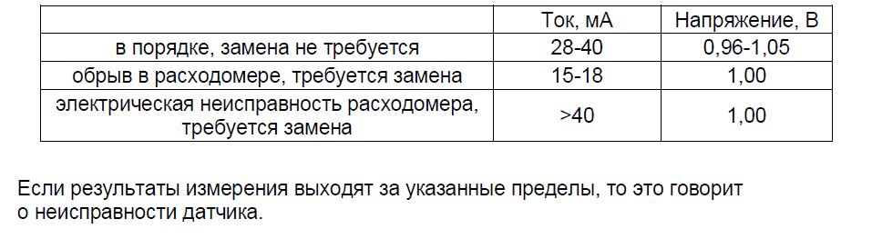

ДМРВ можно тебе проверить по току на сигнальном проводе, держи табличку.
