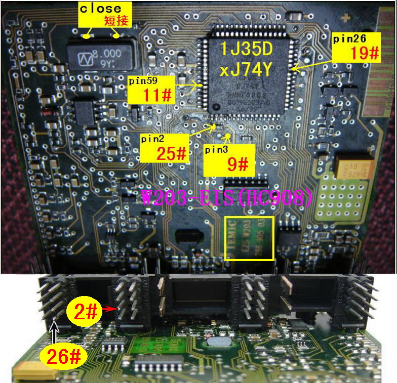

Опубликовано 24 июля, 201510 г. comment_817019 Добрый день! MB W203 2001г номер замка 203 545 03 08 внутри проц 1J35D. сдувал процессор и с обратно стороны сдвинул случайно кондеры имногое другое,помогите пожалйста с фотками замка с двух сторон! Ссылка на комментарий https://www.auto-bk.ru/forum/topic/63075-w203-2001%D0%B3-ezs-%D1%81%D1%80%D0%BE%D1%87%D0%BD%D0%BE-%D0%BD%D1%83%D0%B6%D0%BD%D1%8B-%D1%84%D0%BE%D1%82%D0%BE/ Поделиться на другие сайты Поделиться Поделиться сообщением
Опубликовано 24 июля, 201510 г. comment_817030 вот такая естьEZS_W203_______upa_usb.rar обратная сторона есть в R270 Ссылка на комментарий https://www.auto-bk.ru/forum/topic/63075-w203-2001%D0%B3-ezs-%D1%81%D1%80%D0%BE%D1%87%D0%BD%D0%BE-%D0%BD%D1%83%D0%B6%D0%BD%D1%8B-%D1%84%D0%BE%D1%82%D0%BE/#findComment-817030 Поделиться на другие сайты Поделиться Поделиться сообщением
Опубликовано 24 июля, 201510 г. Автор comment_817035 спасибо,но мне нужна обратная сторона где пины самого замка. Ссылка на комментарий https://www.auto-bk.ru/forum/topic/63075-w203-2001%D0%B3-ezs-%D1%81%D1%80%D0%BE%D1%87%D0%BD%D0%BE-%D0%BD%D1%83%D0%B6%D0%BD%D1%8B-%D1%84%D0%BE%D1%82%D0%BE/#findComment-817035 Поделиться на другие сайты Поделиться Поделиться сообщением
Опубликовано 24 июля, 201510 г. comment_817038 В оболочке к программатору R270 есть держи Ссылка на комментарий https://www.auto-bk.ru/forum/topic/63075-w203-2001%D0%B3-ezs-%D1%81%D1%80%D0%BE%D1%87%D0%BD%D0%BE-%D0%BD%D1%83%D0%B6%D0%BD%D1%8B-%D1%84%D0%BE%D1%82%D0%BE/#findComment-817038 Поделиться на другие сайты Поделиться Поделиться сообщением
Опубликовано 24 июля, 201510 г. Автор comment_817064 вот оно счастье!)) спасибо большое) Ссылка на комментарий https://www.auto-bk.ru/forum/topic/63075-w203-2001%D0%B3-ezs-%D1%81%D1%80%D0%BE%D1%87%D0%BD%D0%BE-%D0%BD%D1%83%D0%B6%D0%BD%D1%8B-%D1%84%D0%BE%D1%82%D0%BE/#findComment-817064 Поделиться на другие сайты Поделиться Поделиться сообщением
