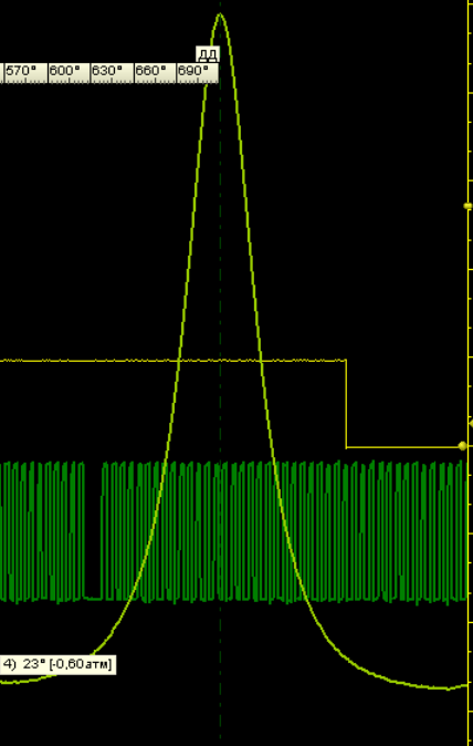

Меня больше интересует какай зуб на ВМТ смотрит. Человеку поменяли сальник и понеслось то не заводиться то тупая жуть. Отправил перекинуть на и 1 зуб так ему в другую сторону крутанули. Лан чел терпеливый я ему без приборов говорю не так поставили, а он дай мне картинку уже в 3 раз поедет где делали на предложение самому сделать отказался.
Ну я так понял там 15 зуб должен быть?

Здрасте приехали вам вменяемый вопрос задан был вы  раздули про про ремонт...... ну да все верно тока я не просил учить а подсказать правильно нет??? Ну раз такие все мастера то как по осцилу увидеть метки??? Кроме распреда???
Masterok - поверь не раз.
Я ж вроде рпо русски пишу что челу сальник меняли но хрени этой Т у них понятно нет, вот и спросил чтоб челу с чистой совестью ответить так сказать.
........... Ну раз такие все мастера то как по осцилу увидеть метки??? Кроме распреда???...........
    Дружище, ты не серчай..... ;-)...ребята правильно все говорят. Просто ты чуть непонятно пишешь. Я вот тоже только в конце примерно понял, что тебе нужно. ))))  ВМТ у VAG обычно на 14 зубе......
Вот огромное спасибо ))))) именно это и надо было :bux:  А то уж нервов нет по инету на такой мотор осцилку или инфу подобную искать :noterror: . ОГРОМНОЕ ТЕБЕ СПАСИБО Виджар :biggrin:
