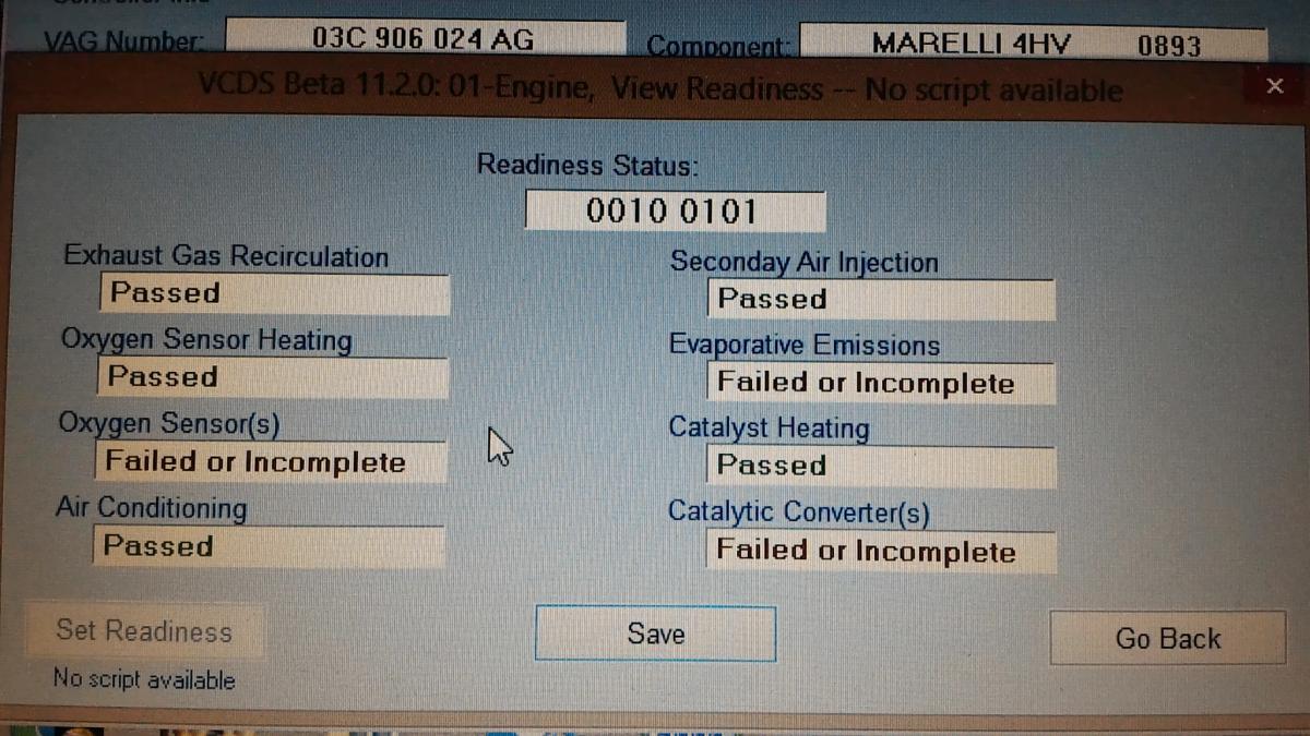

Подскажите почему в 30 группе в первом поле постоянно 111. Первая цифра должна периодически меняться постоянно на 0 и 1.
и в базовых установках в группе 70 не запускается тест EVAP
Статус готовности вот такой

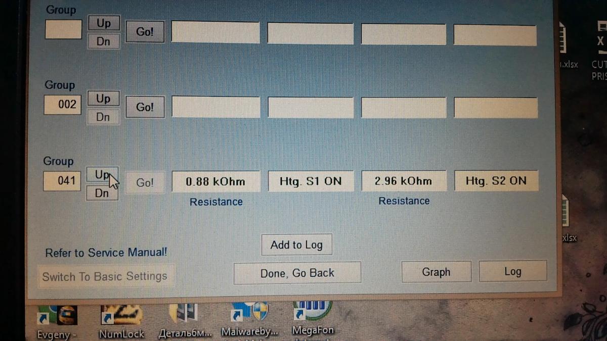

Сопротивление датчиков
