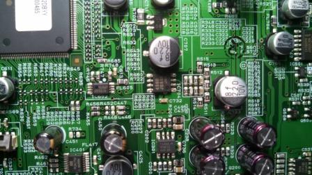

Извеняюсь  не досмотрел. на столе лежит такая-же не посмотрел на наклейку у моей серийка 10030880 . Но в дампе не понял где код.
День добрый ! И с Новым Годом Вас!!! :alga:  :alga:  :alga: !!! Подскажите какой чтом методом исключения и сравнения понять алгоритм.Спасибо!!! Можно в личку.
Пока не понял где 24с64. ищу по даташиту

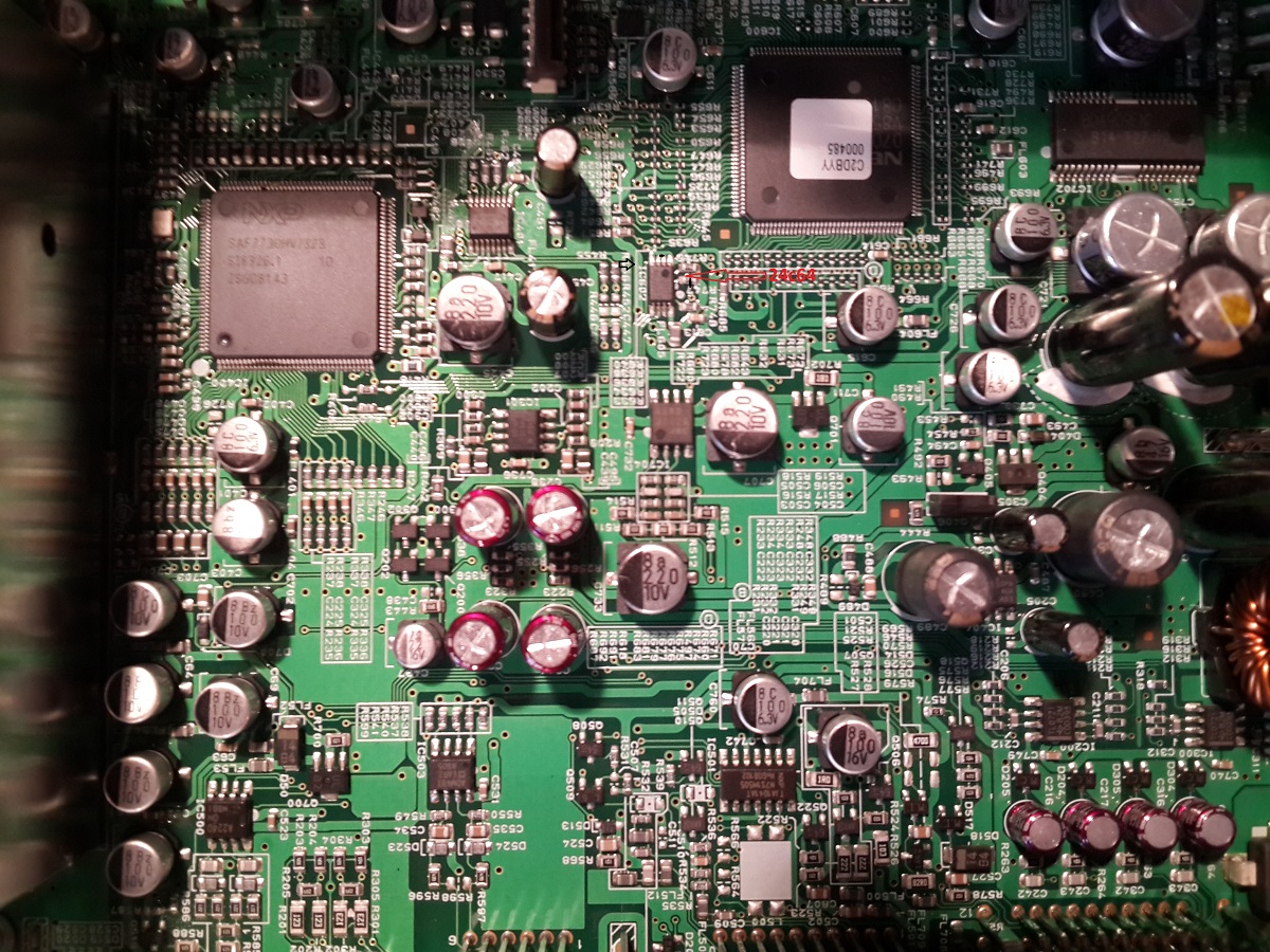

Более похоже на ту что слева, судя та подключению 1234 ног,похожих на 24 серию, но по даташиту  херь какая-то. Подскажи пожалуйста  какую выпаивать?
Скачал
И еще вопрос:  Vin тоже спрятан тут? Али он здесь не нужен? Все блоки с разборки (авто после пожара) Либо он в закрытом виде?
