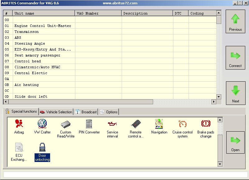

Я бы абритусом открыл и снял с охраны, сделал ключ тангой по исходному дампу, диагнозой обучил кнопки.

Общался с приятелями , в доках абрика где то  проскакивала  инфа по СНЯТЬ С ОХРАНЫ.. В новой версии VVDI- не нашел

в новой нет - надо откатить на ту версию на которой работал слом абритуса 8.6

А этот UNLOCK и в правду у отлома работает? Я пытался 21-й версией - не открывало.
Вот тут снимать с охраны
