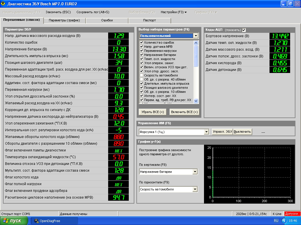

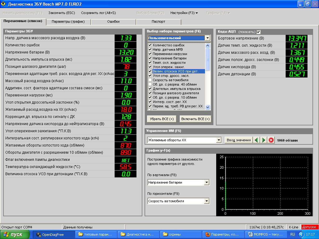

Ещё одна проблема - повысился расход топлива. Свечи чёрные. Есть параметры для сравнения. На первом до проблемы, а на втором на данный момент. Есть существенная разница в : 1 - позиция шагового двигателя
2 - интегральная сост. регулировки холостого хода.
 Думаю, что из-за переобогащения и запуск плохой.
Ну по поводу позиции шагового двигателя - это логично. После промывки дроселя зазор между заслонкой и корпусом увеличился, и регулятор пытается выставить нужные обороты хх, поэтому шаги и упали.
А интегральная составляющая, по моему , задаётся из прошивки, в соответствии с положением рхх.
