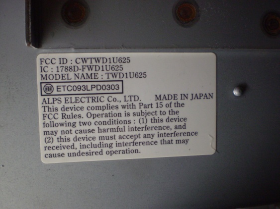

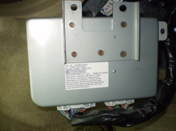

November 28, 200916 yr comment_55560 а фотка бодика есть? возможно для пина ещё цифры понадобятся Link to comment https://www.auto-bk.ru/forum/topic/6376-infiniti-m35-%D0%BF%D0%BE%D0%BC%D0%BE%D0%B3%D0%B8%D1%82%D0%B5-%D1%81-%D0%BF%D0%B8%D0%BD%D0%BE%D0%BC/#findComment-55560 Share on other sites Share on Facebook Share on X Share on Pinterest More sharing options... Share this post
November 28, 200916 yr Author comment_55569 Фото Link to comment https://www.auto-bk.ru/forum/topic/6376-infiniti-m35-%D0%BF%D0%BE%D0%BC%D0%BE%D0%B3%D0%B8%D1%82%D0%B5-%D1%81-%D0%BF%D0%B8%D0%BD%D0%BE%D0%BC/#findComment-55569 Share on other sites Share on Facebook Share on X Share on Pinterest More sharing options... Share this post
November 28, 200916 yr comment_55572 Не нужен для прописки доп.ключа пин. Карманом - в меню интеллегент кей пишет влет. Это тот же Ниссан Фуга, дописывал на него ключи. Вот если по утере, тогда -да. Link to comment https://www.auto-bk.ru/forum/topic/6376-infiniti-m35-%D0%BF%D0%BE%D0%BC%D0%BE%D0%B3%D0%B8%D1%82%D0%B5-%D1%81-%D0%BF%D0%B8%D0%BD%D0%BE%D0%BC/#findComment-55572 Share on other sites Share on Facebook Share on X Share on Pinterest More sharing options... Share this post
