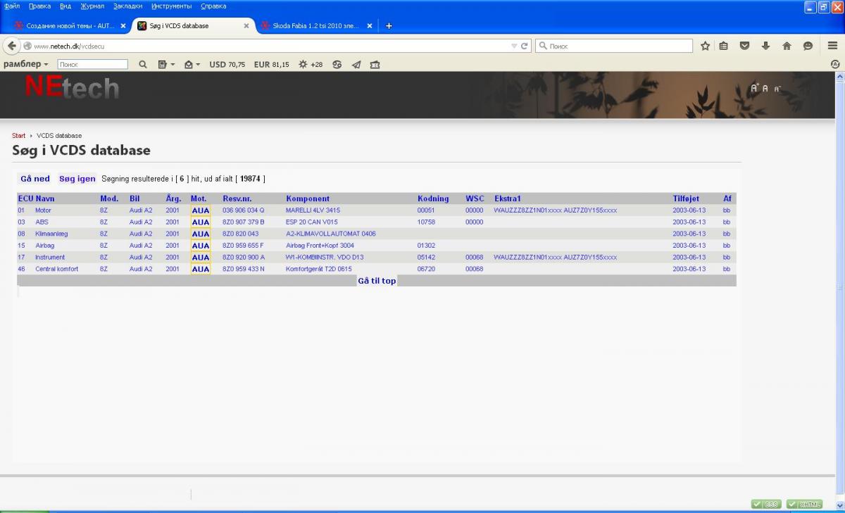

Приехала имашинка с той же проблемой,не работает ЭГУР.Транзисторы целые.Вроде все на месте.Меня смущает что нигде не могу войти отдельно в гидрач по CAN  ни по  какой группе.Gate way я если правильно понял реализован в приборке.Вообще CAN даже на колодку OBD не выведен.Попытался VCDS подключиться к CAN на прямую через пару на датчике руля ,в тесте написал что CAN ОК но ни к одному блоке не подключился . Иденты ЭГУР взяты из прошивки выше постом  8Z0423156F  0001TDE-ECO 12.07.01

несмущает  что на обд нет кан ?  может в настройке всдс кан выключен ?
вин авто выкладывайте

power steering нету у тебя в vcds? а вообще если в эгурэ выгорают транзюки,то и горит предохранитель основного питания,думаю поэтому он и не выходит на связь

предохранители и  транзисторы целые.Схема запитана,вопрос как с ней связаться.В vcds в 44 группе пусто.
http://wiki.ross-tech.com/wiki/index.php/Audi_A2_%288Z%29
http://wiki.vag.cc/images/5/53/240_Audi_A2_Consrtruction.pdf стр.40 . Хекс кан в тесте кан опознаёт, но расшифровать посылки по шине драв не сможет. Софт только к-линию поддерживает
