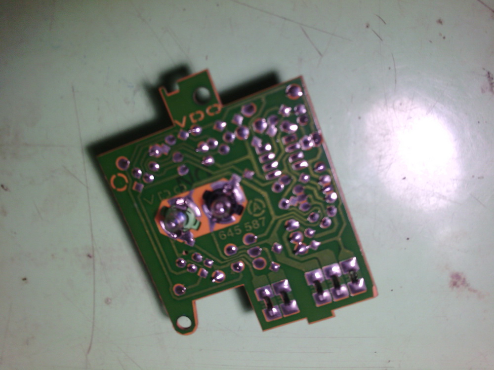

Здравствуйте ! Audi 80 1989 года. При включении зажигания должны мигать индикаторы тормозной и охлаждающей жидкости (типа самоконтроль этих датчиков), после того как машину заведешь должны гаснуть. Так вот при включении зажигания они не мигают и не загораются. Целостность проводки проверил. Устанавливаю перемычку вместо датчика тормозной жидкости - лампочка загорается. Уперся в плату в панели (на фото) в которой установлены индикаторы. Элементы все проверил, кроме микросхемы SA555P (судя по даташиту 5 и 1 ноги вроде должны звониться, но не звонятся). На плате пять контактов под питание. На 4 приходит 12В, один минусовой - все есть. Куда дальше лезть ? Может было у кого такое ? Микросхему пока проблематично подкинуть.

не похожа ли микруха на таймер NE555 ?
Ее аналог. Подскажите 1 и 5 нога должны же звонится с каким то сопротивлением или я неверно читаю даташит ?

А смысл весь щиток пропаивать ? На данную плату все питания подходят, а мигалка в ней...Плату пропаял.
а не легче поменять копеечную микру?
Там простой таймер которы запитывается от замка (+) и через диод с обмотки возбуждения (-)
Лампочки стоят те что положено?
Лампочки вроде родные, впаяные в патрон. То что простой таймер - эт я понял. Но элементы то на плате все исправны, а она зараза не работает. У Вас схемки панели нет случаем ?
Если аналог тыкнись осцилом в третий пин думаю картина прояснится,если нет меандра значит переферия 555
Всем спасибо. Проблема оказалась в генераторе. Кинул провод возбуждения на массу и о чудо все лампы загорелись и замигали как положено. Подкинул гену - все огонь, все счастливы.
