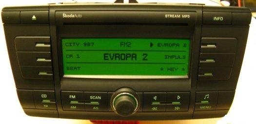

Vladon_2106 Опубликовано 31 августа, 2015 Опубликовано 31 августа, 2015 На Oktavia 2 1Z в основном ставились Stream как на картинке. Были случаи когда мафон меняли от Oktavia FL (с косыми фарами) и засыпать "новенькая" магнитолка не хотела. Либо ставят много подделок КИТАЙ. Попробуйте опознать магнитолу по картинке
s_h_e_f Опубликовано 31 августа, 2015 Опубликовано 31 августа, 2015 тоже интересно посмотреть мафон, мож и правда китай под ори. бывало такое
serges Опубликовано 17 сентября, 2015 Автор Опубликовано 17 сентября, 2015 все таки подъехал клиент с этой проблемой,все банально просто,рассыпался выключатель света в бардачке и замыкал свет иногда. Мафон в машине как на картинке,штатный.
