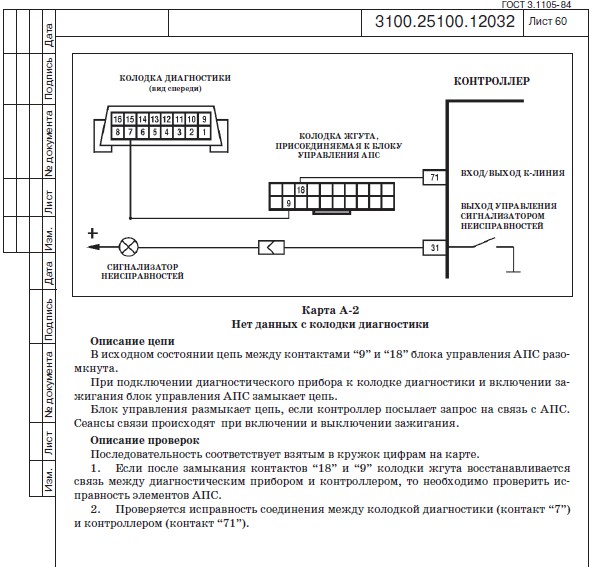

Добрый день! ваз 2114 2010г. эбу М 73А  не выходит на с вязь с диагностикой? при установки сигналки был удален иммобилайзер, как вывести на колодку провод на прямую через ЭБУ?
На автомобилях Приора для успешной работы с ЭБУ необходимо в 20-ти контактном  разъеме  электропакета  принудительно замкнуть между собой контакты 13 и 20.
Спасибо за подсказку, перемычка между 9/18 контактам в 20 кантатном разъеме. давно просто этим не занимался забыл.
71 пин.
