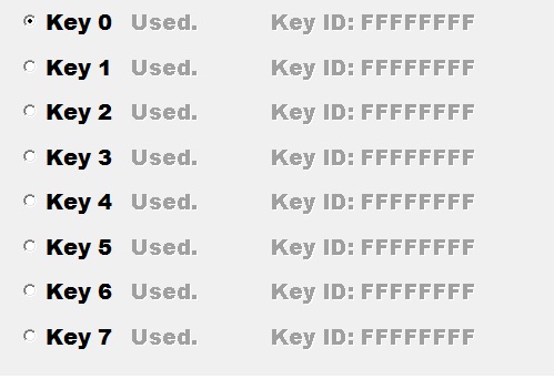

дамп комфорта тоже по ходу завален..
а с ключами должен выглядеть так... ты чего с комфортом делал???
