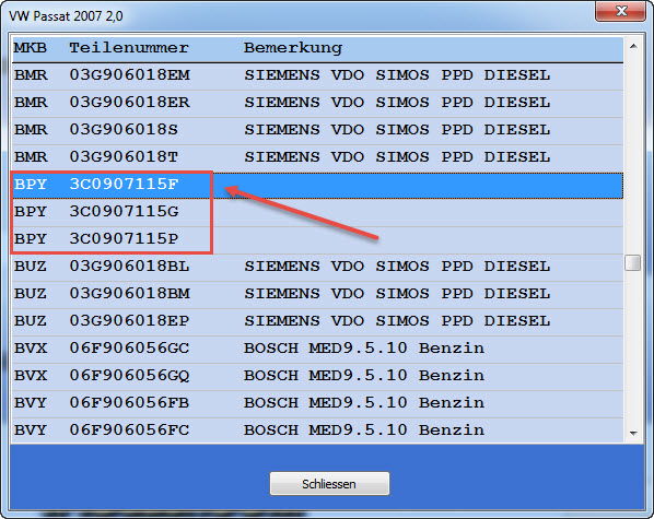

может поможет...
Спасибо! Буду пробовать!
https://www.auto-bk.ru/forum/topic/64702-wv-b6-20-fsi-%D0%BF%D1%80%D0%BE%D0%B1%D0%BB%D0%B5%D0%BC%D1%8B-%D1%81-%D0%B8%D0%BC%D0%BC%D0%BE/page/2/#findComment-842333
в новом моторнике и так 3C0 907 115 F залито...
https://www.auto-bk.ru/forum/topic/64702-wv-b6-20-fsi-%D0%BF%D1%80%D0%BE%D0%B1%D0%BB%D0%B5%D0%BC%D1%8B-%D1%81-%D0%B8%D0%BC%D0%BC%D0%BE/page/2/#findComment-842435
ну там как бы есть родная пара с одного авто. остаётся ключь и ELV...
https://www.auto-bk.ru/forum/topic/64702-wv-b6-20-fsi-%D0%BF%D1%80%D0%BE%D0%B1%D0%BB%D0%B5%D0%BC%D1%8B-%D1%81-%D0%B8%D0%BC%D0%BC%D0%BE/page/2/#findComment-842449
Затер флешку, переписал еепром и флешь заново, машина запустилась. Ошибка по контрольной сумме ушла. Появилась ошибка 005000 - неисправность блока. Двигатель работает как попало, обороты на ХХ больше 1500 не поднимаются... Может у кого есть стоковая прошивка 3C0907115G ?
