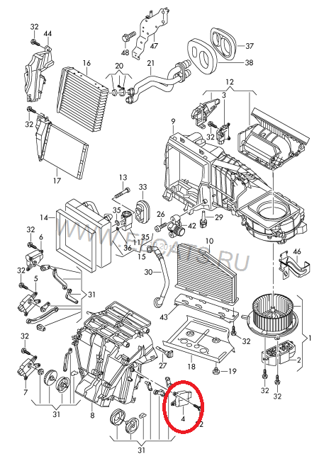

уважаемый MASTEROK не подскажите где примерно эта заслонка.Привод пасажирский я обозначил а вот заслоку которую он двигает не нахожу
Правая заслонка регулирования температуры V159
Снимаешь серво привод ,и в ручную за тягу .будет понятно в обрыве или нет .
