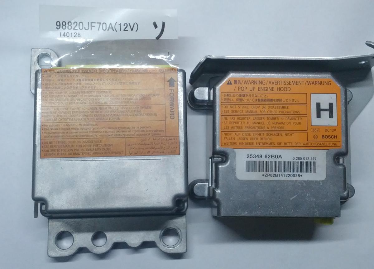

Опубликовано 9 мая, 20188 г. comment_1127895 Да так и есть. Делал уже подкапотные 407934-8310, 407934-8390, 0285011289. Что-то много их разновидностей.. А SRS только два дорестаил и рестайл. Хотя на дорестайлинге прошивка может быть с датчиком присутствия пассажира и без. Это касается Американских моделей. Изменено 9 мая, 20188 г. пользователем Bezproblem Ссылка на комментарий https://www.auto-bk.ru/forum/topic/65009-nissan-gtr-2014/#findComment-1127895 Поделиться на другие сайты Поделиться Поделиться сообщением
Опубликовано 9 мая, 20188 г. comment_1127939 3 года думал над ответом? Юра, лучше поздно, чем никогда ))) Быстро время летит.. Нужен блок 98820-JF40A или 98820-JF70A Если есть у кого без надобности, готов купить. Прошу прощения у топикстара )) Изменено 9 мая, 20188 г. пользователем Bezproblem Ссылка на комментарий https://www.auto-bk.ru/forum/topic/65009-nissan-gtr-2014/#findComment-1127939 Поделиться на другие сайты Поделиться Поделиться сообщением
