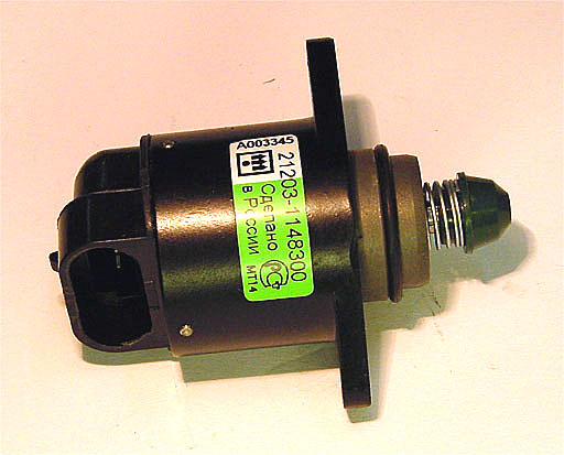

Недавно была такая Нива: виноват был регулятор холостого. На грибке(металл) были следы затирания.
А как себя вели холостые обороты с датчиком от 2112? По идее должны быть завышенными? В моем случае они стояли в пределах 850об/мин, да и как то странно... Ведь доводя обороты примерно до 2800 бросаешь газ выжим сцепы и обороты еще поползли вверх и сразу на спад. Думаю надо проверить на этот момент в каком шаге стоит Рхх
обороты хх завышенными не должны ,а должны быть завышены шаги рхх !

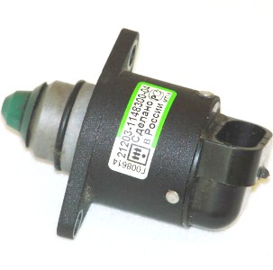

Именно так и было.Вот так нивовский выглядит на нем именно написано что нива.Их два вида один маленькая головка ,второй побольше. Сними дроссель глянь какой там стоит.
Изменено пользователем артем евсеев
Про разницу Рхх от нивы и 12ки знаю, его на авто не смотрел, попробую вызвонить человека на повторнную диагн. Спасибо
