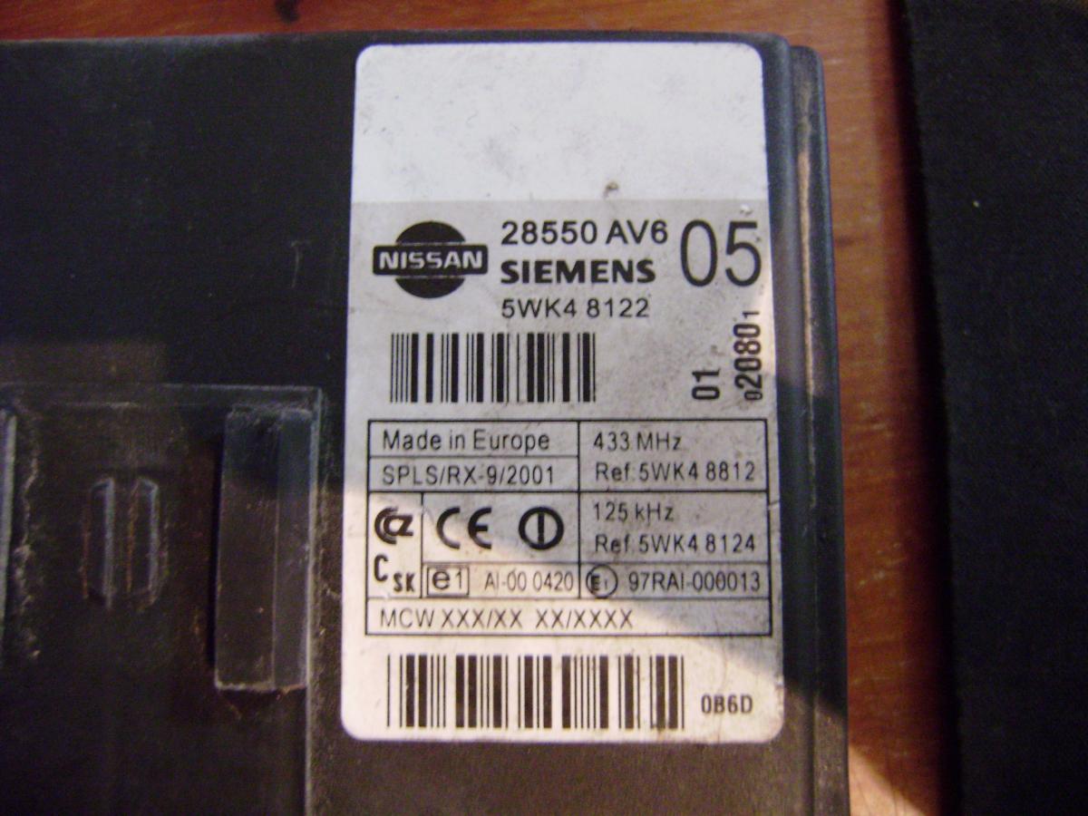

Что вы имеете ввиду под иммо? На этой машине иммо находится в ВСМ, для запуска нужен к-кт : ключ(амплифер) - ВСМ - ECU
Что Вы имеете ввиду под BCM? У меня вот такой иммо: PA160103.JPG
Собрал в общем все в кучу, панель приборов включается. Но не заводится - нет стартера. Лампа иммо моргает 7 раз, а потом непрерывно горит. Скорей всего клиенту продали "некомплект".
По ошибкам в иммо P1610. По-ходу синхры нет.
В дампе 2 ключа, пин 7..3
Почисть личку. Не могу достучаться.
привяжи ключи занова и нет проблем.
Просто нет синхры ВСМ с ЕСМ.Сканером PIN Code ввести и всё будет работать.

Всем спасибо за участие. Ключи положил. Отдельная благодарность kyzka
