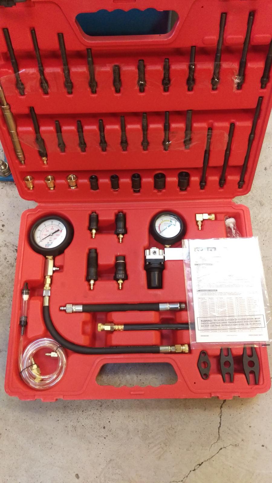

Эгил Опубликовано 24 октября, 2015 Автор Опубликовано 24 октября, 2015 Спасибо за активную поддержку ребята!Компрессия 5Бар в каждом горшке. Давление топлива 3Бара. Предыдущие мастера поставили другой сенсор холла, катушки зажигания, регулятор давления, дроссель и цепь. Все части Б/У с разбитой машины.Метки распредвалов я проверил, ну и зубчатый тоже правильно установлен. Вижу народ не в теме. Эта ошибка не то, о чём все сразу думают. КЗ на массу означает, что в тот момент когда должен быть высокий уровень сигнала с G40, в эбу поступает сигнал низкого уровня. Исходя из этого нужно и действовать. Ваши слова как бревном по голове. Я не посмотрел какого типа нижний шкив. С демпфером или без. Сейчас поеду посмотрю. Придётся перед отодвинуть.По поводу компрессии - на пяти барах, думаю, должна заводится. Ко мне тут недавно Пежо 306 на замену мотора приехало. Ради интереса измерял давление - 2,5Бара в каждом горшке. Работал мотор правда как субару, но заводился нормально.

igorbel Опубликовано 24 октября, 2015 Опубликовано 24 октября, 2015 Что то батенька у вас с компрессометром.на 2 кг ни один мотор работать не будет,5 тоже мало,клей в каждый горшок 3 кубика масла-и-заводи,температуру какую мотор видит?если ниже минус 10 то плюхать бензу много будет иитог -смыв компрессии Да и топливо там случаем не суррогат ?

Эгил Опубликовано 24 октября, 2015 Автор Опубликовано 24 октября, 2015 Компресометр новый, правда дешевый.Не знаю что там было и что делалось. Какая то хренатеь. Не могу объяснить. Ремень, думаю, не перескакивал. Хозяин машину купил уже не на ходу. Метки на распредвале и шкиве коленвала отмечены краской и при проверки совпадали. Сейчас же я провернул коленвал на градусов 15 против часовой. Заводится и едет. В понедельник буду разбирать и смотреть.
Дмитрий Иванович Опубликовано 25 октября, 2015 Опубликовано 25 октября, 2015 Спасибо за активную поддержку ребята! Компрессия 5Бар в каждом горшке. Перепроверить компрессометр на иправном двигателе! Компресометр новый, правда дешевый. Не поленитесь, перепроверте компрессометр, а то и сами не правильную картину видите, и народ удивляем - про 2.5Бар.
