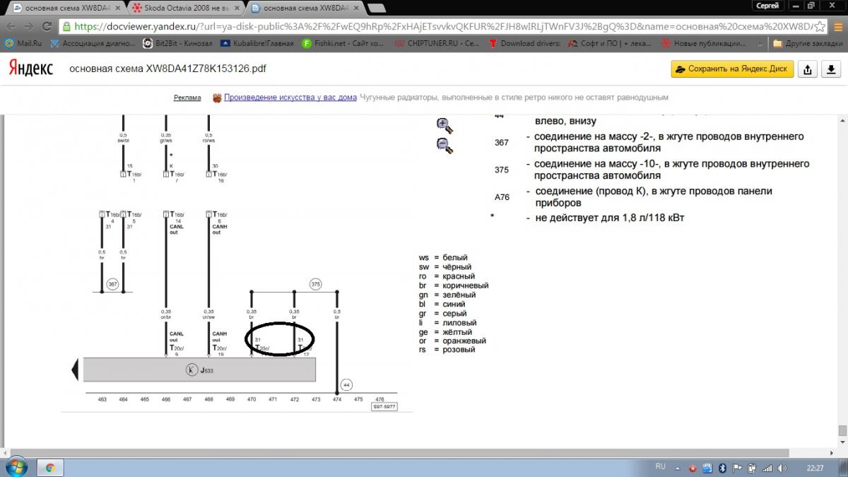

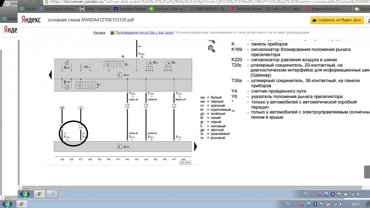

Доброго всем дня. Со слов владельца все началось с того, что сгорел мотор стеклоочистителя... при замене отсоединяли клемму АКБ. После этого на панели высветились лампочки АБС, давления в шинах, подушек. По приезду ко мне, в моторнике ошибок нет... и больше ни один блок на диагностику не выходит. На разъеме между 6и14 67 Ом. Предохранители на АБС, подушки, блок комфорта в норме. На gateway предохранителя по схеме не нашел. Кто что подскажет? и поможет схемами хотя бы для начала разъема gateway

схема
Изменено пользователем ramazan
Спасибо!, а нельзя ли сделать, что бы и схемы четкие были? а то не видно ни хрена

Иными словами гейт работает. Кан-трансивер на выход в диагнозу, возможно гаркнул в нём. Какой там 1050, 1040
Изменено пользователем 052
Таких не вижу в нем, стоят TJA 1054T 14 ногие два штуки... так диагностика накрылась, а почему на панели горят подушки и давление в шинах? если вы говорите что он работает? получается его моторник видит, а другие блоки могут и не видеть? а в панель подушки попадают через него
Ну вот схема для чего выше дана .?

Для наглядности из чего состоит 60-65 Ом-это 4 резистора, но никак не проверка трансивера.

Здесь на схеме две 30 и 15... На схеме была только одна 30. Так на какие контакты приходит питание на гетвей? Может и правда питания не хватает...
