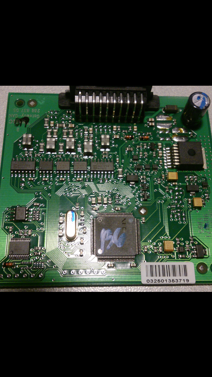

На плате смотри трансивер(который на диагнозу и питание на нём проверь 5В, если есть то видимо менять) .Их всегда в запасе надо держать. Они копейки стоят.
Можете показать какой? В наличии есть 1040 и 1050, но покупал для ford
