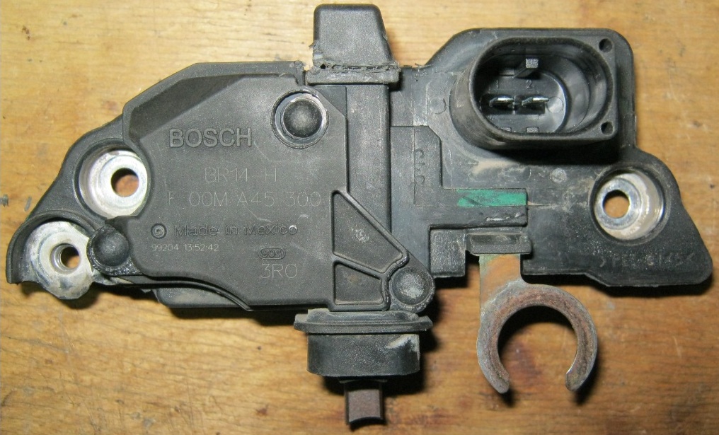

Не было зарядки. Снял регулятор напряжения, обрыв провода одной щетки. Восстановил. Ошибки были в нескольких блоках, по низкому напряжению, удалил. Завожу, лампа АКБ горит. Напряжение на ХХ 12,3, обороты прибавляю постепенно напряжение прибавляется до 13,6. Обороты сбросишь, напряжение падает до 12 с чем-нибудь, обороты прибавишь, напряжение возрастает. Лампа АКБ горит постоянно. Что подскажите?

Там кроме щетки может еще что имеется? (внутри пластика)
Наверно что-то имеется. В среду должны привезти новый регулятор, попробую.
Попробуй аккуратно вскрыть.  там видно по фото три пласитковых клепки..
диодный мост прозванивал?  бывает такая хрень если како нибудь диод в обрыве

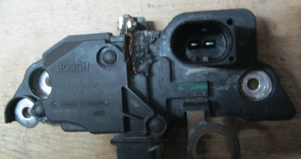

а что значет  "обрыв провода одной щетки" просто так щетка не отрывается, и как Вам удалось припаять ее обратно, реле алюминиевое

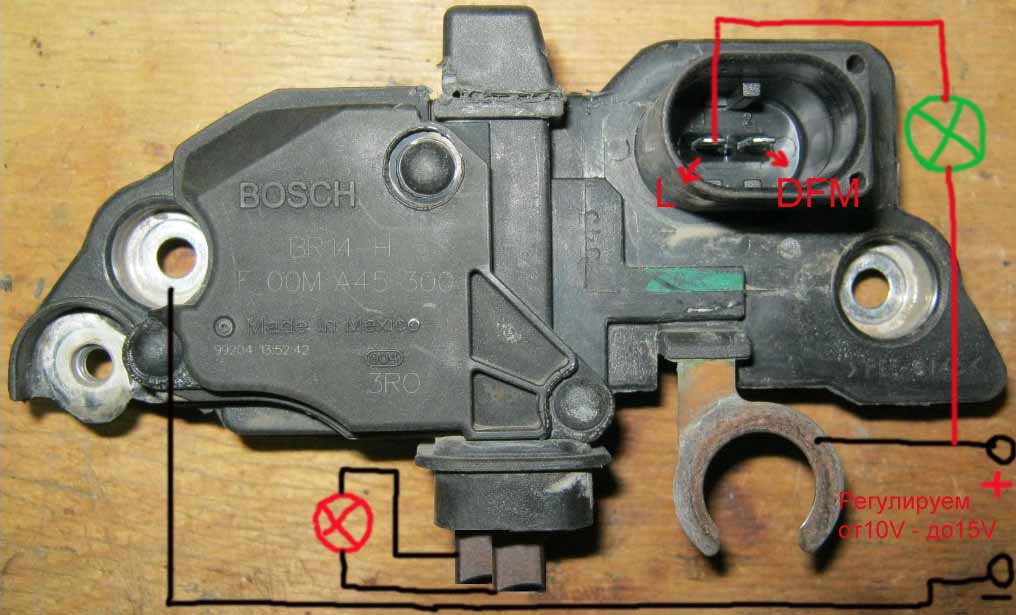

Снял генератор. Оказывается не затянул массовый винт РН, только наживил (левый на скрине). Подсоединил РН на столе по схеме с 6-го поста. Регулировал напряжение от 9,0 до 16 вольт, лампы не загорались. Собрал генератор, зарядка есть, лампа АКБ потухла.
Вот так соединил.

нормальным флюсом паяется.
Схема рабочая.
На вашем интегральном регуляторе заменены местами выходы L и DFM,
извеняюсь, думал перепроверите распиновку.
Надо было как на фото.
Может и работала бы схема. Ошибся, подключал массу к левому крайнему контакту.
