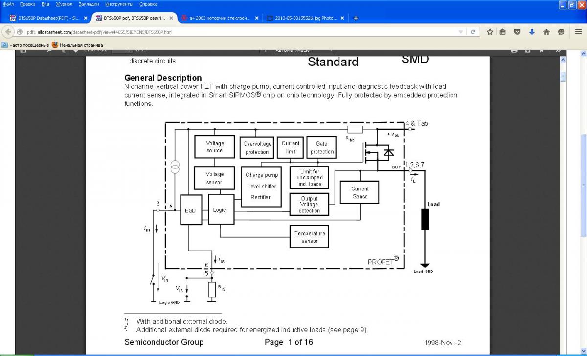

a4 2003 моторчик стеклоочистителя
перестал работать ,вскрыл блок 8E0 907 729 E увидел аналогичную картинку.
Поменял 45n05 на irl3705.
на посадочном месте  истока-7вольт
http://s261.photobucket.com/user/jdoyle26/media/2013-05-03155526.jpg.html
http://s261.photobucket.com/user/jdoyle26/media/2013-05-03155516.jpg.html
 куда глубже копнуть может кто подскажет?
на столе наверное без gateway не получится подцепить,там WAN
 по автодате что то не получилось и запитать,проц не активен
5,8----+
7,20--- -
Изменено пользователем rov
BTS650 именно дает эти 7в,хотя при подаче корпуса на 3 ножку открывается полностью и имеем 12в
