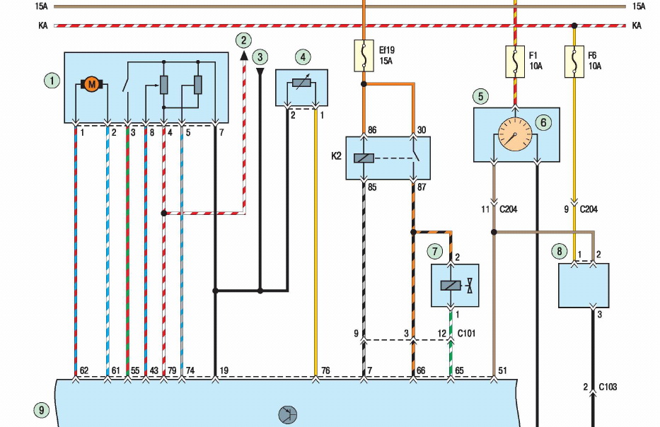

Вот схема. У меня при включенном зажигании на дросселе на контактах 1 и 2 висит 12 В. На обоих. Хотя по идее на мотор два плюса как могут приходить ? ЭБУ неисправен получается ? Подкинуть нечего.

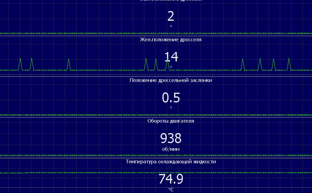

Вот стоит на месте и сама газует (скрин)
Положение дросселя на скрине 7% потому и газует
Хотя наверное не актуально уже
И ? Положение дросселя я вижу. Что дальше ? Дроссель с сервоприводом, управляется ЭБУ (см. схему). ЭБУ подкинул заведомо исправный. Не помогло.
